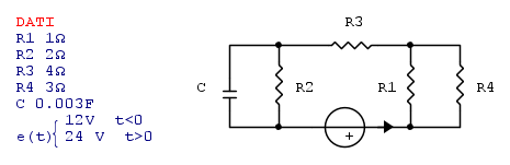

Il circuito in figura è in regime stazionario per t < 0. Il generatore cambia valore all’istante t = 0. Determinare la tensione ai capi del condensatore in ogni istante di tempo.

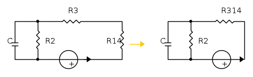

Semplifico dapprima il circuito
\[R_{14}=R_{1}//R_{4}=0.75\Omega\]
\[R_{143}=R_{14}+R_{3}=4.75\Omega\]
t<0
Ricavo immediatamente la tensione tramite partitore:
\[V_{C}=e\frac{R_{2}}{R_{2}+R_{143}}=3.55V\]
t=0
\[V_{C}(0)=3.55V\]
\[R_{eq}=G_{143}+G_{2}=0.71\]
\[\tau =-\frac{Req}{C}=-\frac{0.71}{0.003}\]
t>0
Ricavo immediatamente la tensione, esattamente come fatto per t<0 tramite partitore:
\[V_{C}(\infty )= e\frac{R_{2}}{R_{2}+R_{143}}=7.11V\]
la tensione ai capi del condensatore in ogni istante di tempo sarà:
\[{{V}_{C}}(t)=[{{V}_{C}}(0)-{{V}_{C}}(\infty )]{{e}^{-\frac{t}{\tau }}}+{{V}_{C}}(\infty )\]
\[{{V}_{C}}(t)=[3.55-7.11}]{{e}^{-236.84t}+7.11\]
\[{{V}_{C}}(t)=-3.55}{{e}^{-236.84t}+7.11\]

luciano87 ha scritto:{R_{eq}} = {G_{143}} + {G_2} = 0.71
:shock:
luciano87 ha scritto:\tau  =  - \frac{{Req}}{C} =  - \frac{{0.71}}{{0.003}}

... vedo che Foto Utenteluciano87 ha cambiato idea, alcuni post fa scriveva
luciano87 ha scritto:... io ho applicato \[\tau = -\frac{C}{R_{eq}}\] intendiamo la stessa cosa?

[5] Re: ESERCIZIO 7 - altra casistica, controllate?
Messaggioda Foto Utenteluciano87 » 17 dic 2013, 18:03
Oltre al mio errore di battitura, il resto è ok?
Foto Utenteadmin è la simbologia che non convince per il calcolo di Req?

Messaggioda Foto Utenteadmin » 17 dic 2013, 18:10
luciano87 ha scritto:Perdonatemi questo è stato un errore di battitura
luciano87 ha scritto:Immagine
Quale sarebbe la battitura corretta?
Questa ||O ?
luciano87 ha scritto:è la simbologia che non convince per il calcolo di Req?
:-M Non avevo pensato a questa possibilità...
Ma non hai un libro su cui ci siano scritte le formule?

[7] Re: ESERCIZIO 7 - altra casistica, controllate?
Messaggioda Foto Utenteluciano87 » 17 dic 2013, 18:14
Riguardo la tau mi sono auto citato, evidenziando che quanto scritto fosse errato. Causa battitura, ho scritto l'inverso nella Latex.
Questa è quella giusta! tau= C/ Req

[9] Re: ESERCIZIO 7 - altra casistica, controllate?
Messaggioda Foto Utenteadmin » 17 dic 2013, 18:25
Sei sicuro che non ci sia un errore di battitura anche nell'inverso?
Ripeto la domanda: un libro con le formule scritte lo possiedi?
In alternativa: ti è mai venuto in mente di cercare con Google costante di tempo di un circuito RC

[10] Re: ESERCIZIO 7 - altra casistica, controllate?
Messaggioda Foto Utenteluciano87 » 17 dic 2013, 18:46
Su questo errore credo di esserci, ho letto sul mio testo, ma utilizza \[\lambda\]:
dunque se ho un circuito con C per calcolare la costante di tempo impiego:
\[\tau =RC\]
mentre se ho L
\[\tau =\frac{L}{R}\]
possiamo passare al successivo errore.. :?
