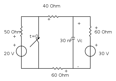

Supponendo di avere questo circuito:
L'interruttore è aperto per t<0 e si chiude in t=0. Devo calcolare la Vc(t) per t>0.
Ricordando le due equazioni caratteristiche:
\begin{cases} Vc(t)={1 \over C}\int_{0}^{t} ic(t)\, dt \\
ic(t)= {dV(t) \ \over dt }
\end{cases}
Essenzialmente è importante iniziare calcolando al condizione iniziale, ovvero Vc(0)=Vc(0^+)=Vc(0^-) per il principio di continuità.

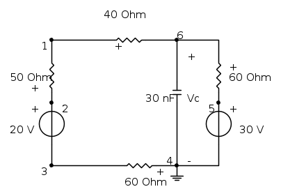

Per calcolare questo valore preferirei applicare il principio nodale che mi sembra quello più opportuno (i suggerimenti per altri metodi sono ben accetti, ma il professore ci ha fatto spesso utilizzare questo, quindi vorrei esercitarmi di più su questo metodo). Quindi intanto identifico i nodi e ne pongo a ground uno di essi, considerando però la situazione a t<0 (Quando l'interruttore è aperto), cioè questa situazione:
E come tale scrivo il sistema associato, avendo messo il nodo 4 a terra ed essendo Vc compreso tra il nodo 6 e 4
\begin{cases} V_4=0 \\ V_c(0)=V_6 \\  V_5= 30 \\ 0=V_1({1 \over 50} + {1 \over 40}) -V_2({1 \over 50}) -V_6({1 \over 40}) \mbox{ }nodo 1\mbox{ } \\ 20=V_2({1 \over 50}) -V_1({1 \over 50}) \\ 20=V_3({1 \over 50}) \\ 0=V_6({1 \over 40} + {1 \over 60} -V_1({1 \over 40} -V_5({1 \over 60}) \end{cases}
Provando a risolvere il sistema però, il risultato non mi convince (visto che mi viene circa 70880 V per V_6 e dunque V_c(0) ). Ho impostato bene il sistema e quindi applicato bene l'analisi nodale? Se non sbaglio trovata la condizione iniziale devo iniziare ad impostarmi l'equazione differenziale, giusto? Attendo risposte e successivamente prosegue (Anche perché per ora sono bloccato con questo risultato!)

Messaggioda Foto UtenteRenzoDF » 29 dic 2013, 0:41
Premesso che quel sistema di equazioni non è corretto, l'analisi nodale estesa a tutti quei nodi fantasma è completamente inutile; per risolvere quella rete basta un'unica semplicissima equazione, ovvero Ohm
I=(30-20)/210 e quindi VC=30-60I.

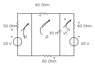

Messaggioda Foto UtenteSamatarou » 29 dic 2013, 2:11
Procedo nella costruzione della mia equazione differenziale per trovare V_C(t).
Abbiamo che V_c(0)=27V, proseguiamo considerando ora il circuito in cui l'interruttore è chiuso
Perdonami l'infelice rappresentazione del verso delle correnti di maglia, ma sono riuscito ad arrangiarmi soltanto così!
i_c(t)=J2-J3
\begin{cases} 20=J1(50) \\ 0=J2(100+{1 \over CD}) \\ 30=J3(60) \end{cases}
Considerando che devo arrivare ad un'equazione differenziale in cui sfrutto la condizione i_c(t)= {dV(t) \ \over dt } è corretto procedere così? In caso contrario dove sbaglio e come dovrei procedere?

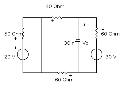

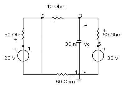

Messaggioda Foto UtenteSamatarou » 30 dic 2013, 18:45
Visto che gli ultimi post sembrano molto confusi (mi confondo pure io a leggerli) riassumo un po' ciò che abbiamo trovato, i progressi e faccio il punto della situazione. Quindi consideriamo questo post come punto di riferimento, anzi se possibile cancellate quelli precedenti.
V_c(0)=27,15 V
L'errore è stato (distrattamente) commesso da me, che ho scambiato una resistenza da 60 \Omega per una da 50 \Omega.
Considerando il circuito per t>0 ci si presenta questo schema:

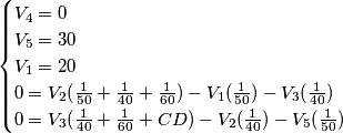

Sopra avevo provato ad usare le maglie per costruirmi l'equazione differenziale, ma preferirei procedere per analisi nodale (Sempre, come già detto, che non ci sia un procedimento molto più semplice).
In cui V_C per t>0 è pari a V_3 avendo V_4=0
\begin{cases} V_4=0 \\ V_5= 30 \\ V_1=20 \\ 0=V_2({1 \over 50}+{1 \over 40}+{1 \over 60})-V_1({1 \over 50})-V_3({1 \over 40}) \\ 0=V_3({1 \over 40}+{1 \over 60} + CD)-V_2({1 \over 40})-V_5({1 \over 50}) \end{cases}
NB. Il professore ci fa usare l'operatore D, con il quale indichiamo da derivata della tensione nel tempo.
Fin qui procedo giusto?
