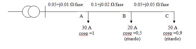

Salve a tutti.....
Ho un problema riguardante un compito di impianti elettrici.
il quesito mi chiede di calcolare la caduta di tensione totale sapendo che i carichi A , B , C sono simmetrici e che la tensione ad inizio tratta (uscita dal trafo) e di 400v 400 V( sistema trifase).

Per quanto riguarda la risoluzione io non riesco a farla perché:
Se la svolgo con il metodo tradizionale mi manca 1 dato! ho troppe incongnite.
Se provo a svolgerlo con il metodo dei momenti elettrici non so come integrare nel metodo le resistenze che sono presenti nelle tratte!

tu sai la corrente che circola in ogni tratta, sai la resistenza di ogni sezione di linea e sai la tensione ai capi.
che dato è che ti mancherebbe?

Si conosco l'impedenza di ogni tratta ma non conosco lo sfasamento della v ed i nelle singole tratte!!!
Per definizione il coseno di fì e lo sfasamento tra v ed i.
Potrei fare una ipotesi iniziale che i 400 V siano riferimento di fase ma poi non so come utilizzare questo dato!

sicuro che non lo conosci?
perché ti avrebbero dato i fattori di potenza, allora?

Forse per usare il metodo dei momenti elettrici.
Usare il coseno per trovare l'angolo dei singoli fasori delle correnti (secondo me) è sbagliato perché è come imporre che l'angolo della V in quel punto sia = 0.

scusa, ma cos(60°) non è 0.5?
e cos(25.85°) non è 0.9?

si ma quello è un fattore di potenza non è il coseno del fasore della corrente!
cos (angolo v - angolo I) = 0,.......
se prendi il caso: cos(60°)=0.5
questo vuol dire che (angolo v- angolo i )= 60° e non (angolo i)= 60° ;-)
