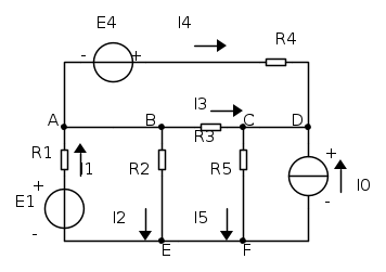

Salve,
ho bisogno di stabilire il numero delle relazioni necessarie per risolvere i seguenti circuiti con il metodo di Kirchhoff (o delle correnti di ramo), e per fare questo devo stabilire quanti nodi ci sono:
EX1)
EX2)
Potete scommettere che il numero dei nodi che ho trovato, secondo la definizione, è ben maggiore di quello giusto... Chi mi aiuta indicandomi quali punti sono un nodo nei circuiti 1 e 2? perché applicare la definizione- "si ha un nodo nel punto in cui confluiscono 3 o più rami"- non è sufficiente? Chi mi sa suggerire, quindi, la definizione più completa e corretta di nodo? Inoltre, ma solo per i più preparati, quale formula si può usare per stabilire quanto deve essere il numero delle relazioni necessarie e sufficienti per risolvere il problema con il metodo sopra citato? Grazie!!!!!!

abj79 ha scritto:perché applicare la definizione- "si ha un nodo nel punto in cui confluiscono 3 o più rami"- non è sufficiente?
Perche' non ti convince cio'?

[5] Re: Sui nodi
Messaggioda Foto Utentebanjoman » 23 set 2014, 12:18
Un ramo e' un "qualcosa" costituito da un nodo di ingresso e un nodo di uscita. Immaginalo come una scatola nera contenente al suo interno uno o piu' componenti, attivi o passivi che siano. Un bipolo.
Nel caso del tuo Ex.2, il collegamento tra tra i nodi A e B non e' un ramo, perche' quei due nodi sono connessi assieme da un cortocircuito (un filo). Quindi in realta' i nodi A e B non esistono, sono un unico nodo. Lo stesso dicasi per C e D.
Ragionando in tal modo, si arriva alla corretta conclusione illustrata da Foto Utenteadmin: i nodi sono tre in tutto.

[7] Re: Sui nodi
Messaggioda Foto UtenteRenzoDF » 23 set 2014, 12:43
abj79 ha scritto: Potete scommettere che il numero dei nodi che ho trovato, secondo la definizione, è ben maggiore di quello giusto... Chi mi aiuta indicandomi quali punti sono un nodo nei circuiti 1 e 2? perché applicare la definizione- "si ha un nodo nel punto in cui confluiscono 3 o più rami"- non è sufficiente?
Diciamo che, nella topologia circuitale (diversamente da quello che avviene nella topologia dei grafi) il numero di nodi non è univocamente determinabile, dipende da come intendi scomporre la rete, ovvero da quali siano i bipoli che intendi considerare come elementari.
Nella tua prima rete per esempio, nulla vieta di considerare A come nodo e così pure nella seconda rete considerare sia A sia B come nodi distinti; nel primo caso, considerando A come nodo, avrai che il bipolo R1 in serie a C1, così come il bipolo E1 saranno da considerarsi due distinti lati della rete, ma volendo potresti anche considerare un nodo H intermedio fra i due e in questo caso avresti suddiviso il ramo ohmico capacitivo in due rami: uno costituito dalla sola R1 ed uno dalla sola C1 .
E' chiaro però che da un punto di vista risolutivo, andare a moltiplicare i nodi di una rete è sempre poco conveniente e di conseguenza si cerca di ridurli al minimo numero possibile; Foto Utenteadmin ti ha già fatto vedere che "normalmente" i nodi E ed F in entrambe e i nodi A e B nella seconda rete verranno ad essere considerati come coincidenti e il nodo A nella prima non verrà ad essere considerato tale.
Dipende sostanzialmente dalle grandezze che desideri andare a determinare; se per esempio nella tua seconda rete ti interessasse andare a ricavare la corrente che circola nel ramo A B, potresti considerare A e B distinti e di conseguenza ritenere il cortocircuito fra i due come un particolare bipolo (GIT a tensione nulla).
Non è quindi errato considerare "nodo" un punto nel quale convergono almeno due rami (ovvero dove vengono ad essere collegati i morsetti di due diversi bipoli), ma non sarà nemmeno errato affermare che in un nodo potrebbero andare a collegarsi anche i soli due morsetti di un singolo bipolo.
[8] Re: Sui nodi
Messaggioda Foto Utenteclaudiocedrone » 23 set 2014, 12:58
:-) Topologia... riconosci per caso questo circuito Foto Utenteabj79 ? (ho arbitrariamente eliminato i versi delle correnti per comodità mia :mrgreen: ) Fermo restando quanto giustamente aggiunto da Foto UtenteRenzoDF, guarda caso la colpa è sempre dei docenti incapaci e dei libri di testo incompleti... :roll: :mrgreen:
