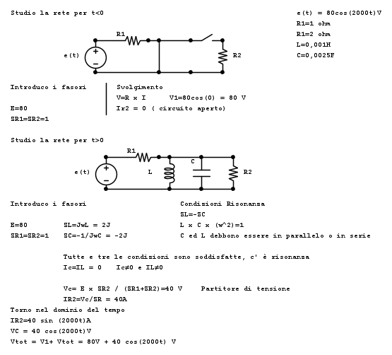

Salve a tutti ragazzi, è qualche giorno che mi sto scontrando con un problema di elettrotecnica, è un circuito transitorio del secondo ordine, dai miei calcoli sembra esserci anche la risonanza, vi posto lo schema:
e questa è la mia risoluzione
Cosa ne pensate? L' ho fatta troppo semplice?

Con i dati che hai scritto non c'è risonanza

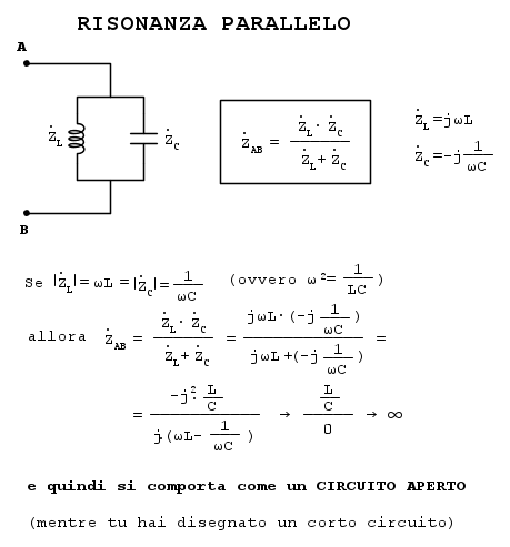

\begin{array}{l}
\omega L = 2000 \times 0,001 = 2\Omega \\
\frac{1}{{\omega C}} = \frac{1}{{2000 \times 0,0025}} = 0,2\Omega
\end{array}
Inoltre una risonanza LC parallelo non corrisponde ad un cortocircuito ma ad un circuito aperto

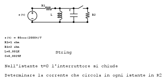

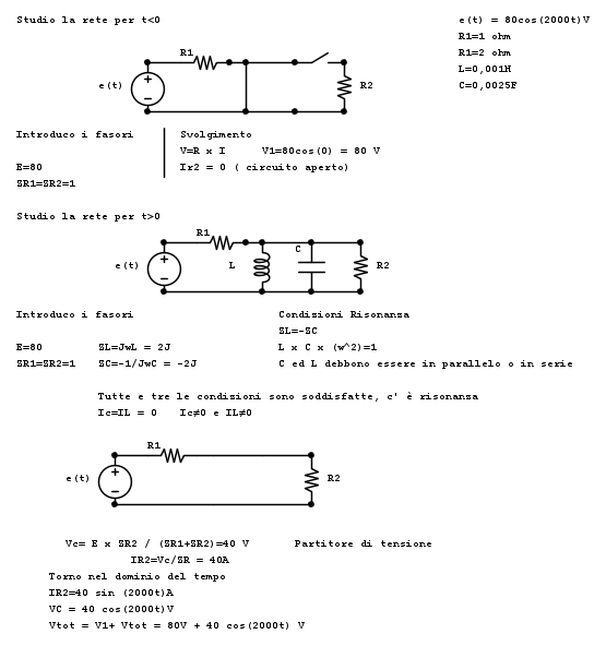

Messaggioda Foto UtenteDavide90 » 7 set 2016, 14:35
scusa ho sbagliato il valore del condensatore è di 0,00025 F
Hai ragione, non avevo riportato il circuito corretto con la risonanza: riposto la versione corretta( spero)
cosa ne pensi?

Perché cortocircuiti l'induttanza e lasci aperto il condensatore per trovare le condizioni iniziali? Mi sembra Ra che la sorgente e (t) sia sinusoidale anche prima di chiudere l'interruttore. Se e (t) fosse una continua andrebbe bene, ma non lo è!

Come ti hanno fatto già notare, perseveri (diabolicamente) su un errore:
Il caso serie è ancora più semplice (scoprirai che si ottiene l'equivalente di un corto circuito)
P.S. : ho visto ora che hai corretto il circuito in basso (ma era meglio se cancellavi la parte superiore che era sbagliata)

IsidoroKZ ha scritto:Perché cortocircuiti l'induttanza e lasci aperto il condensatore per trovare le condizioni iniziali? Mi sembra Ra che la sorgente e (t) sia sinusoidale anche prima di chiudere l'interruttore. Se e (t) fosse una continua andrebbe bene, ma non lo è!
Ragazzi ho cortocircuitato l' induttanza e lasciato aperto il condensatore perché se studio la rete per t<0 ( ad interruttore aperto) , la tensione del generatore vale 80cos(0)=80V
questo è il mio ragionamento, forse dovrei, più che studiare lo zero assoluto, studiare la tensione del generatore anche per 0- .

davide90 ha scritto: la rete per t<0 ( ad interruttore aperto) , la tensione del generatore vale 80cos(0)=80V
per t<0 la tensione del generatore vale e(t)=80 \cos 2000t
