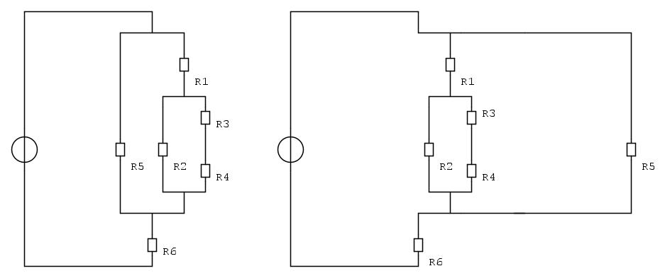

Ciao a tutti, sono nuovo su questo forum quindi prima di tutto non so se ho postato in maniera corretta...
Sono uno studente che è in un triennio di un indirizzo informatico, al primo anno di telecomunicazioni.
Avrei bisogno di aiuto per risolvere questo circuito, il prof ci ha detto che per risolvere i circuiti bisogna partire dal resistore più distante dal generatore, ma in questo caso i resistori più distanti dal generatore sono due, come devo procedere? O_/
(in particolare stiamo trattando i partitori di tensione e di corrente)

Con l'espressione "bisogna partire dal resistore più distante dal generatore" probabilmente (mia interpretazione) il professore intendeva che devi partire dalla maglia più lontana dal generatore, non da una specifica resistenza.
Quello che devi fare è riconoscere insiemi (due o più) di resistori che sono o in serie o in parallelo fra loro e sostituirli con uno di valore equivalente. Ad esempio, nel tuo caso R_3 e R_4 sono in serie fra loro perché attraversati dalla stessa corrente. Puoi quindi calcolare un resistore equivalente serie. Questo va a sostituire i due resistori precedenti e ti accorgerai che questo resistore serie cade in parallelo con il resisotre R_2 (sottoposti alla stessa tensione).
Prova ora ad andare avanti.

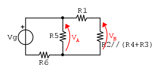

Intanto di consiglierei l'utilizzo di FidoCadJ, così si ragiona meglio e si è rapidi nel lavorare sugli schemi.
lisiobisio ha scritto:Il problema è che il partitore si può applicare solo quando si hanno 2 resistenze, quindi dovrò ricondurre tutto a due resistenze, cosa che non so fare, quindi avrei bisogno di un ulteriore aiuto
Vediamo di ragionare: sapresti calcolare le due tensioni segnate qui sotto? In particolare, la prima?

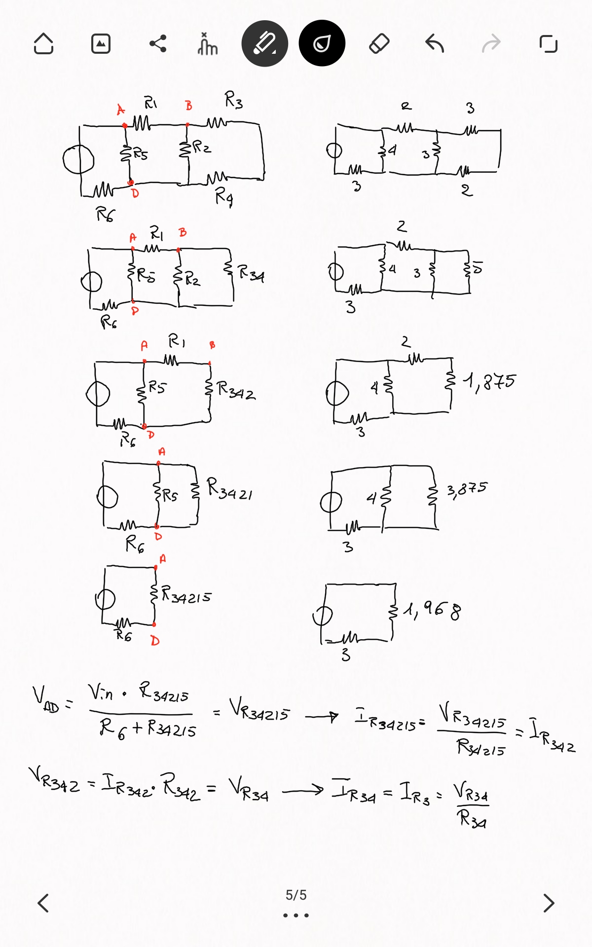

Messaggioda Foto Utentedadduni » 22 gen 2021, 18:38
Allora, come tutti i circuiti si può approcciare in tanti modi. A quanto pare partiamo con la tecnica delle riduzioni, bisogna sfruttare serie e paralleli. Un passo per volta si "fondono" le resistenze che sono palesemente in serie o in parallelo tra di loro.
Primo passaggio: unisco R3 con R4 in serie sostituendole con "R34"
Secondo passaggio: R34 in parallelo a R2 e faccio R342
Terzo passaggio: R342 in serie con R1 e trovo R3421
Quarto passaggio: R3421 in serie con R6 e trovo Rtot
L'idea è sempre quella di ricordare che quando hai componenti in serie su di loro scorrerà la stessa corrente. Quando li hai in parallelo avranno ai loro capi la stessa tensione.
Questo vale sia se li scrivi in maniera separata (ad esempio R3 ed R4 in serie come nel circuito originale) sia se li accorpi in un unico resistore R34.
Gli admin mi scuseranno per l'immagine spartana non fatta con fidocad ma ho problemi ad installarlo: giuro che rimedierò.
L'idea è di fare tutte le trasformazioni e poi partire dalla fine (con giusto 2 resistenze e ricostruire le grandezze a ritroso):
Ultima immagine: partitore di tensione per calcolare la tensione sulla R34215. Questa l'abbiamo trovata come parallelo tra R5 e R3421 quindi la tensione ottenuta sulla resistenza agglomerata è la stessa tensione delle due singole.
Trovata la tesnione su R3421 (che, ripeto, è uguale a quella su R5) calcolo che corrente ci scorre sopra: legge di Ohm. Visto che R3421 è la serie tra R1 e R342, la corrente che scorre sulle resistenze è uguale e abbiamo quindi trovato la corrente su R342.
Possiamo calcolare la tensione su R342 (legge di Ohm) e sappiamo che sarà la tensione sia di R2 sia di R34 (sono in parallelo)
Possiamo calcolare la corrente su R34 (legge di Ohm) e sarà la corrente che scorre sia su R3 sia su R4 perché erano in serie. A questo punto abbiamo tutte le tensioni e tutte le correnti e il gioco è fatto.
Ho provato ad essere il più prolisso possibile per esplicitare il ragionamento di fondo. Se qualcosa non è chiaro chiedi pure.

Allora, per farla breve:
trovi l'equivalente della rete di resistenze formata da R_1 a R_5. Ottieni
R_{eq}={[(R_3+R_4)//R_5]+R_1}//R_5
A questo punto il tuo circuito è questo:
dove, sfruttando il partitore di tensione, hai
V_A=V_g\frac{R_{eq}}{R_6+R_{eq}}
A questo punto, espandi nuovamente il circuito e trovi:
dove applicando un secondo partitore di tensione formato dalla R_1 e la R_{234}=R_2//(R_3+R_4) trovi V_B:
V_B=V_A\frac{R_{234}}{R_1+R_{234}}
Ora sai come procedere?
