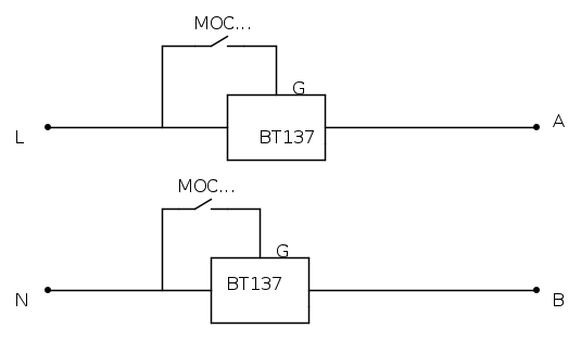

Messaggioda Foto Utentedaniele1996 » 3 mar 2021, 1:52
ma con i triac si può staccare separatamente sia fase che neutro?

Messaggioda Foto Utentedaniele1996 » 3 mar 2021, 2:18
Guarda questo schema:
al posto degli interruttori considera dei moc (fototriac)
se si toccano i poli A e B cosa succede?

Messaggioda Foto Utentestefanopc » 3 mar 2021, 12:57
Prova a mettere almeno una resistenza da 100 kohm tra A e terra e B e terra.
Poi misura la tensione tra a e b e tra a e t e tra b e t.
In questo modo puoi verificare meglio cosa succede se dovessi toccare a o b.
Il limite è 25vrms.

stefanopc ha scritto:Metti almeno una resistenza da 100 kohm tra A e terra e B e terra.
No, perché se ha una fase attiva e il neutro è un vero neutro allora sul neutro non rileva nulla, mentre qualora il circuito venisse montato in un sistema dove il neutro sia in realtà una fase a 115V potrebbe essere pericoloso.
Quello che succede con quel circuito (cioè cercare di interrompere il neutro con un TRIAC) è che non si ha un sistema sicuro per garantire l’isolamento e non va realizzato.
Un sistema sicuro per garantire l’isolamento è l’uso di un relay.

@daniele1996, ignoro molte cosa ma ci sono più motivi che mi portano a suggerirti di lasciare perdere questa sorta di casalinga integrazione che stai tentando.
Anche fermarsi un momentino a riflettere sulla differenza che c'è tra un isolamento galvanico e quello cercato con componenti a semiconduttori, o simili, può essere utile.

daniele1996 ha scritto:Guarda questo schema:
Se c'è la possibilità di toccare un elemento elettrico collegato alla rete, questo deve essere isolato in maniera ineccepibile. Non certo con un triac.
Ti dirò di più, per legge non basta manco un isolamento semplice, serve un isolamento doppio (ad esempio cavi in doppia guaina).
Pensa se per caso il triac dovesse essere difettoso, o semplicemente invecchiando può andare in cortocircuito....
Questo è quello che ti posso dire dalle informazioni che ho.
Ma ripeto: raccontaci cosa stai realizzando che ti possiamo dare suggerimenti più pertinenti.

Messaggioda Foto Utentestefanopc » 3 mar 2021, 22:16
Normative a parte che condivido totalmente io ho suggerito di fare una misura con un multimetro.
Se ha intenzione di toccare fisicamente il circuito lo fa a suo rischio e responsabilità naturalmente.
Non ho idea del tipo di applicazione in cui una persona debba toccare la fase o il neutro.
