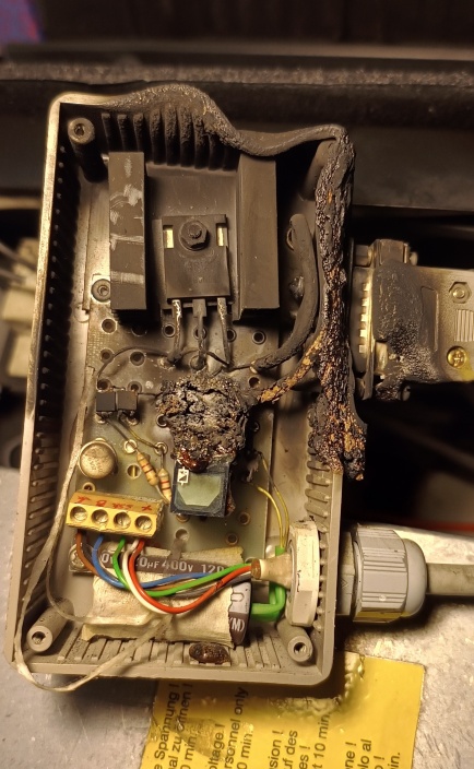

Vorrei dimensionare correttamente uno snubber RCD per proteggere dalla corrente di apertura i contatti di un rele che comanda una resistenza di circa 22 Ohm e impedenza circa 10 uH .
L'elemento riscaldante è avvolto a spirale sul supporto di mica e i cavi che lo alimentano sono circa 3 metri.
Il relè non fa mai commutazione veloce e nella normalità opera a corrente nulla perché è in serie all Igbt .
Attiva il circuito di riscaldamento quando parte la ventola e il PWM è ancora a 0%.
Lo disattiva solo a fine operazioni e solo dopo che il PWM è tornato a 0% o in caso di emergenza per intervento del termostato meccanico di sicurezza o blocco della ventola.
Ora ho messo un rele 250v 16A "robusto" sempre Finder in cui ho dato la possibilità al contatto mobile di distanziarsi maggiormente in apertura.
Il PWM è comandato da un Igbt 1200V pilotato da opto photovoltaic Vom1271.
Potrei mettere come sicurezza ulteriore un scr che in caso di intervento del Clixon faccia saltare i due fusibili 10A presenti verso batteria come un crowbar.
Di sicuro metto lo snubber Rcd come da tuo suggerimento.
Come andrebbe dimensionato?
Per quanto tempo la corrente deve essere bypassata dallo snubber?
Da misura effettuata il tempo che il contatto mobile impiega a passare dal NA al NC è circa 6 ms.
La tensione di alimentazione è 240 Vcc

stefanopc ha scritto:La tensione di alimentazione è 240 Vcc
Hai anche detto che è controllata in PWM, lo schema della parte di potenza di questo PWM sarebbe utile. Se ho ben capito il relè salta solo se apre all'improvviso, mentre normalmente è mantenuto in sicurezza dal PWM stesso.
Si il controllo di potenza è fatto in PWM a circa 22 Hz con Igbt pilotato da microcontrollore.
Da progetto in nessun caso il PWM va oltre il 50% e il rele commuta solo se il PWM è 0% sia in apertura che in chiusura.
Il relè quindi è una sicurezza in caso di malfunzionamento o spegnimento quando il riscaldamento non è utilizzato ed è in serie alimentazione.
Deve essere in grado di interrompere il circuito quando per esempio l'igbt dovesse andare in corto causa guasto.
In questo caso, il peggiore in cui deve operare , lo schema è proprio quello che ho disegnato sopra .
Il mio capo collaudatore (moglie) ha verificato dopo diversi anni un problema in caso di spegnimento e accensione veloce del circuito.
Il relè durante la prova distruttiva si è trasformato in lampada ad arco.
Qualcuno avrebbe un suggerimento riguardo ad un relè per DC 10A 300V.

Che i relè AC per interrompere una corrente continua non vadano bene lo davo già per certo.
Con lo snubber RDC il problema si pone solo se non dai il tempo allo snubber di fare il suo ciclo di scarica.
Forse si potrebbe mettere un Mov da 250-300V in aggiunta.
È anche vero che i due campi di applicazione sono completamente diversi.
La protezione per speaker lavora difficilmente con tensioni superiori a 80V.
Nel mio caso invece la tensione di lavoro è 250V.
A questo punto valuterò il crowbar che fa saltare i fusibili di alimentazione.
Probabilmente potrebbe essere una soluzione più efficace e funzionale.

Se ho capito bene.
Hai un carico da 22ohm, collegato a 230V? giusto? quindi avrò una corrente istantanea massima sull'induttore di 14.8A. mica male.
pilotato in PWM da IGBT, ed il relè stacca solo con IGBT aperto, quindi qua non da problemi.
il problema pare sia solo come sicurezza, quando salta IGBT, od altro che mantene chiuso il circuito, ed il relè deve aprire 10A.
il problema maggiore lo vedo sul condensatore, per avere una capacità come indicata, devi usare un elettrolitico, che regga i 10A e che in questo transitorio non vada molto su di tensione, (basso ESR).
per me, puoi usare tranquillamente un condensatore piu piccolo, che non sia elettrolitico, suppongo che possa essere migliore, dell'elettrolitico.
ma basta una sola apertura per farlo fondere in questo modo?
come sicurezza però userei un relè molto piu sovradimensionato, considera che un 16A in resistivo, andrà a finire a 6/8A con carico induttivo.
