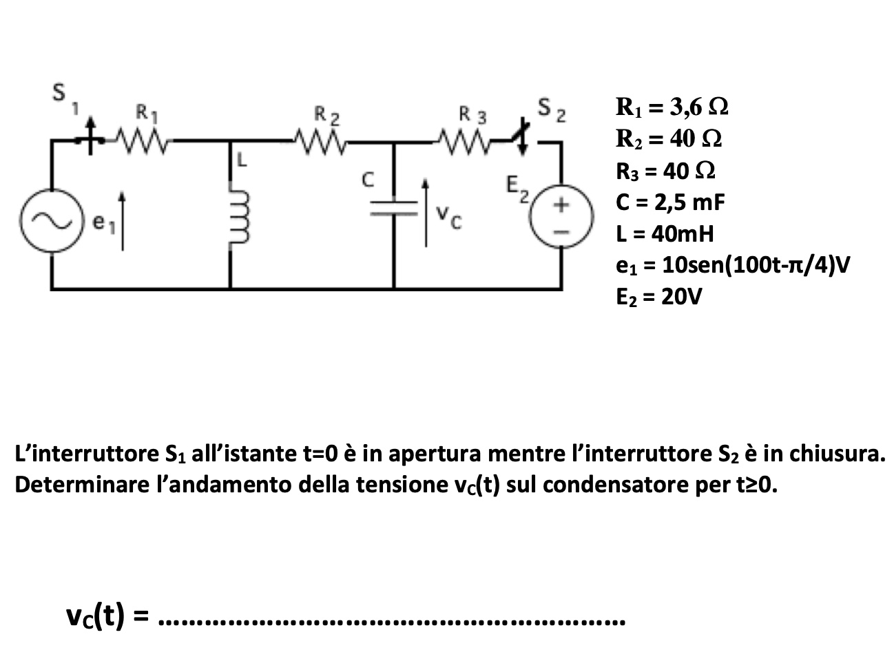

Ciao a tutti,
mi potreste aiutare con l'esercizio in allegato?
Grazie a tutti quelli che mi aiuteranno.

Per ricevere aiuto devi prima esporre la tua idea risolutiva e raccontarci fino a dove sei arrivato nell'applicarla.

Fino all'istante t = 0 è un "normale" circuito in corrente alternata.
Per mostrare a che punto sei di comprensione, calcola i valori numerici della reattanza induttiva e quella capacitiva di L e C, e il valore istantaneo della tensione e1 per t = 0.
Poi dovresti calcolare la corrente in L e la tensione ai capi di C sempre per t = 0.
E' accettabile, da chi ha posto l'esercizio, la risoluzione numerica approssimata con calcoli semplificati?

Foto UtenteIcanboogie se vuoi risolvere il problema devi rispondere.
A quanto già detto da Foto UtenteMarcoD posso aggiungere che il primo passo
è quello di ricavare in forma complessa la corrente I1 che percorre e1 ed R a regime per t<0.
Sai farlo?

Io, la prima cosa che farei, è di convertire R1, R2 ed L da stella a triangolo.
Secondo me si semplifica la topologia del circuito, anche se i calcoli potrebbero essere un po piu complicati.
