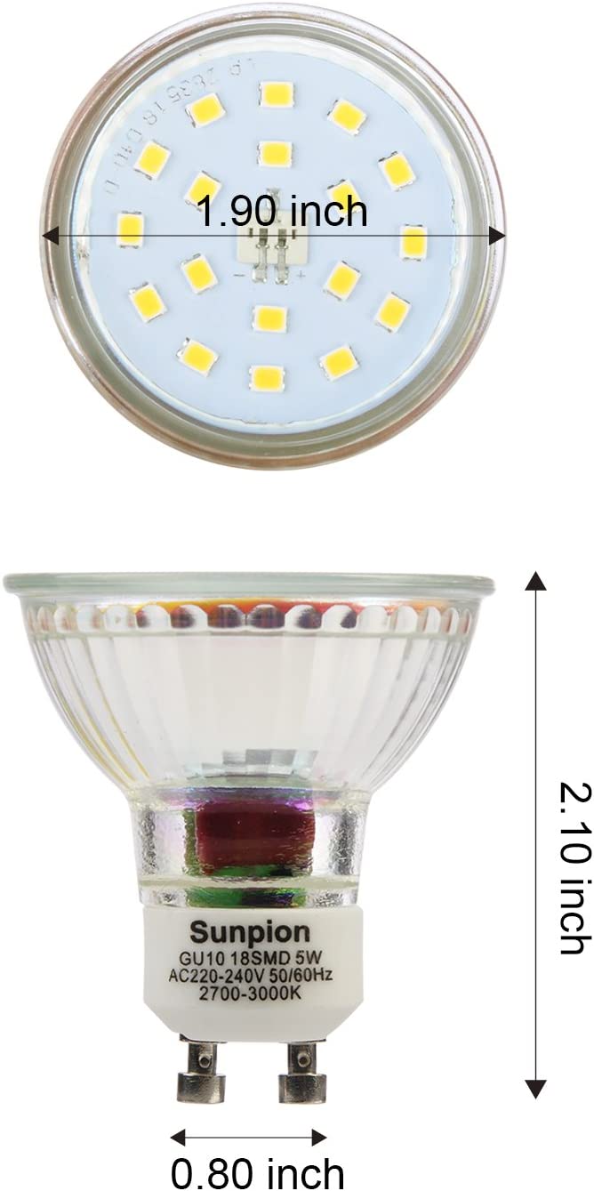

Ad esempio, queste dichiarate da 5W (e tutte quelle simili)
Si vede chiaramente che sul pannellino ci sono 18 led 2835 e si vede anche chiaramente che oltre al circuito in alluminio dove sono saldati sopra non c'e' alcun altro dissipatore, ora, i piu efficenti 2835 (per ora Luxeon 2835HE), se BEN dissipati, possono essere pilotati a 65mA per led, dissipando circa 210mW, per cui 18 di questi possono dare al massimo intorno ai 3.75W, e gia qui la cosa non torna
C'e', e' vero, una serie di 2835 a doppio chip (ad esempio Luxeon 2835C, paradossalmente meno efficenti degli HE), che puo essere pilotata a 120mA, quindi circa 380mW per led, che con 18 led ci staremmo nei 5W dichiarati, ma si possono usare solo con un'abbondante dissipatore aggiunto accoppiato al PCB in alluminio, e li non c'e' traccia di dissipatori extra (il vetro non lo si puo certo considerare un dissipatore), per cui anche da questo lato c'e' qualcosa che puzza (di bruciato, se non di fregatura
Consideriamo invece questa dichiarata da 6W
E' comunque una cinesata, sia chiaro, ma monta una cinquantina di led, per cui anche se neppure questa ha un dissipatore adeguato, ci si puo aspettare una durata maggiore, dato che a 6W ogni chip dovrebbe dissipare circa 120mW ... intendiamoci, non sto dicendo che siano migliori, solo che qui i chip dissipano ognuno la meta' che nell'altra, per cui SE il PCB e' in alluminio (cosa importante, se non lo e' meglio lasciar perdere, qualunque sia la marca), c'e' la possibilita' che durino di piu.
Discorso diverso per i faretti da incasso, ad esempio questo
Anche qui i led sono tirati un po per il collo (7 led da 1W per 7W, nessun margine di sicurezza), ma almeno qui c'e' un'assemblaggio che sembra piu accurato ed un dissipatore extra riportato sopra ... dico "sembra" perche' mi sono capitate da riparare plafoniere simili, di marca, che "sembravano" ben fatte, corpo in alluminio pressofuso con alette posteriori, e poi scopro nell'aprirle che i led da 1W si bruciavano perche' erano si saldati su un PCB di alluminio, ma il PCB era "fissato" per modo di dire alla struttura che avrebbe dovuto dissipare il calore, con due sole viti mal serrate e che lo deformavano parzialmente e con uno "sputacchio" di grasso termico fra i due pezzi (per circa la meta' di quella che avrebbe dovuto essere un'accoppiamento termico fra PCB e fondo della struttura c'era quasi mezzo millimetro di spazio, quasi tutto senza grasso termico), per cui anche in questi casi l'unico sistema sarebbe quello di procurarsene uno e smantellarlo per controllarne la qualita' di persona, purtroppo.
