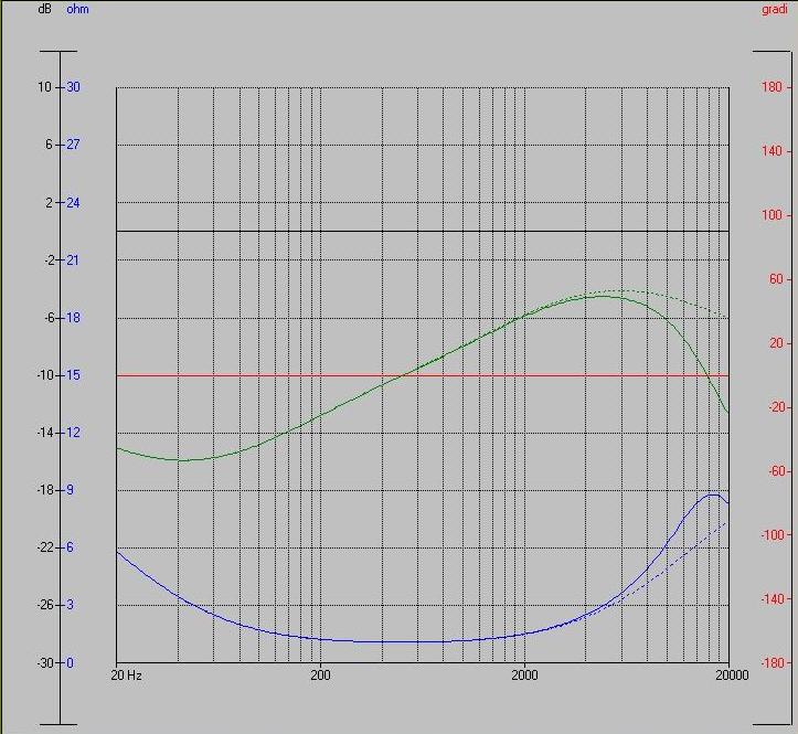

Il parallelo dei condensatori cerco sempre di evitarlo, possono saltare fuori risonanze inaspettate, causa di guai vari.
Probabilmente questo circuito non se ne accorge, ma ho avuto esperienze abbastanza brutte in proposito
IsidoroKZ ha scritto:ma ho avuto esperienze abbastanza brutte in proposito.
tipo? cosa intendi per risonanze? con il secondario del trasformatore?
un condensatore è di per sè un filtro risonante (LC-serie), metterne tanti in parallelo dovrebbe aiutare a mantenere bassa (e capacitiva) l'impedenza d'uscita dell'alimentazione su tutto lo spettro

semionda ha scritto:un condensatore è di per sè un filtro risonante (LC-serie), metterne tanti in parallelo dovrebbe aiutare a mantenere bassa (e capacitiva) l'impedenza d'uscita dell'alimentazione su tutto lo spettro
No, prova a prendere due LC serie e a metterli in parallelo (con differenti capacita`). Calcola l'impedenza del bipolo e scopri che oltre alle risonanze serie che abbassano l'impedenza ce n'e` una splendida parallelo, che alza l'impedenza facendolo diventare prossimo a un circuito aperto. A questo punto qualunque rumore a quella frequenza entra che e` un piacere.
Ho avuto problemi di suscettibilita` elettromagnetica in una occasione, poi ho imparato ed evitato. In un altro caso, in un convertitore di potenza relativamente bassa ho visto arroventarsi e fondere il cavo che collegava due banchi di condensatori. Questo cavo doveva portare una corrente di qualche ampere, ma il resto del circuito aveva deciso per un centinaio di ampere di corrente di risonanza

Ad ogni modo vorrei approfondire il discorso dei condensatori in parallelo.
La pratica di affiancare un elettrolitico di grossa capacità con un poliestere (o altro) di capacità inferiore è stata sempre "consigliata" agli hobbisti; conservo numeri di Elettronica Pratica del 1982 e di Nuova Elettronica del 1990 che prevedono nei kit proprio questo "accrocchio" di condensatori.
Ti chiedo un parere: può essere che i condensatori elettrolitici di quegli anni presentassero ESR relativamente elevate, che quindi smorzassero le risonanze locali, rendendo di fatto vantaggioso il parallelo capacitivo?
Di conseguenza, potremmo supporre che il problema della risonanza fra condensatori si evidenzi paradossalmente con condensatori puù recenti, di "buona qualità", e quindi con bassa ESR?

brabus ha scritto: Ad ogni modo vorrei approfondire il discorso dei condensatori in parallelo.
Infatti questa credenza è molto radicata, tra l'altro mi è stata consigliata da un noto progettista di amplificatori mio amico (di cui non faccio il nome, ma vi assicuro che nel campo degli amplificatori audio è uno dei massimi esperti in Italia).
Ho fatto una prova con il simulatore, con una resistenza carico di 10 ohm, un condensatore da 1000uF 100uH, e un condensatore da 1uF 1uH, (dati plausibili per condensatori di pessima qualità).
il risultato è lo SCONVOLGENTE grafico allegato:
- linee blu e verde tratteggiate: impedenza (modulo e fase) della resistenza con in paralelo il solo C da 1000uF
- linee blu e verde continue: con l'ulteriore condensatore da 1uF
effettivamente nelle alte frequenze l'impedenza si alza, il picco è a circa 16kHz e frequenza di risonanza risultante tra la capacità del C piccolo con la induttanza di quello grande è proprio 15,9kHz.
L'unico lieve miglioramento è nella fase dell'impedenza, la quale risulta meno induttiva e in alcuni potrebbe essere vantaggioso.
Ho imparato una cosa in più
