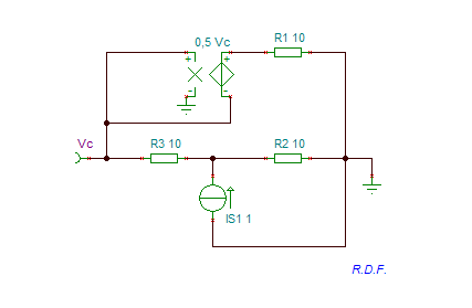

Prova a trasformare nel circuito equivalente secondo Thevenin il parallelo fra generatore di corrente e la R da 10 ohm
otterrai una rete e potrai scrivere una relazione per Vc
dalla quale Vc=5/2 V
La corrente nell'induttore non avrà invece bisogno di nessun calcolo perché sarà pari a - 1 ampere.
\left\{ \begin{align}
  & v_{C}(0_{-})=\frac{5}{2}\,\,\text{V} \\
 & i_{L}(0_{-})=-1\,\,\text{A} \\
\end{align} \right.\,\,

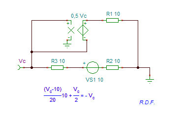

[12] Re: Esercizi nel dominio del tempo e nel dominio della frequenza
Messaggioda Foto UtenteBenjamin » 20 feb 2010, 18:06
non capisco come ottieni la formula, potresti spiegarmelo

[13] Re: Esercizi nel dominio del tempo e nel dominio della frequenza
Messaggioda Foto UtenteBenjamin » 20 feb 2010, 18:08
penso che hai sfruttato l'equivalenza fra Norton e Thevenin. nel caso fosse si, si può applicare e come
[14] Re: Esercizi nel dominio del tempo e nel dominio della frequenza
Messaggioda Foto UtenteRenzoDF » 20 feb 2010, 18:17
Benjamin ha scritto:non capisco come ottieni la formula, potresti spiegarmelo
provo a fare un discorso più lungo ma forse più semplice
  & I=\frac{0,5\,V_{C}+V_{S1}}{R_{1}+R_{2}+R_{3}}=\frac{0,5\,V_{C}+10}{30} \\
 & V_{C}=-R_{2}I+V_{S1}-R_{3}I=-20I+10 \\
\end{align} \right.

[15] Re: Esercizi nel dominio del tempo e nel dominio della frequenza
Messaggioda Foto UtenteBenjamin » 20 feb 2010, 18:33
come mai hai messo quel generatore di tensione e perché con quel verso?

[16] Re: Esercizi nel dominio del tempo e nel dominio della frequenza
Messaggioda Foto UtenteEdmondDantes » 20 feb 2010, 18:42
Equivalenza tra generatore di tensione e generatore di corrente?
Il Conte di Montecristo
Abraham Lincoln
[17] Re: Esercizi nel dominio del tempo e nel dominio della frequenza
Messaggioda Foto UtenteRenzoDF » 20 feb 2010, 18:43
Benjamin ha scritto:come mai hai messo quel generatore di tensione e perché con quel verso?
beh se hai questi dubbi siamo messi male :roll: ... ripeto ho solo trasformato IS1 e R2 in un circuito equivalente secondo Thevenin :!:

[18] Re: Esercizi nel dominio del tempo e nel dominio della frequenza
Messaggioda Foto UtenteBenjamin » 20 feb 2010, 18:47
ah ok, ci sono...
