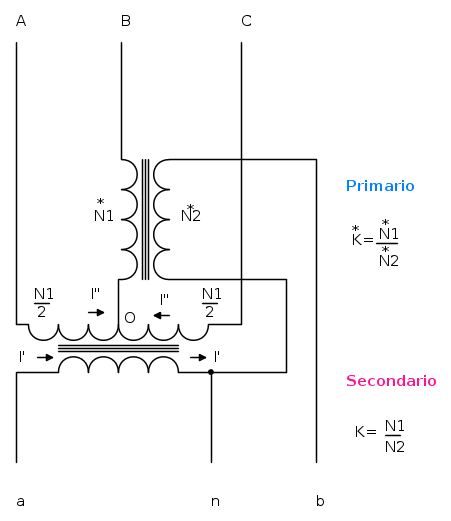

[12] Re: Trasformatori in connessione scott
Messaggioda Foto Utenteconsole6 » 24 dic 2011, 13:05
RenzoDF ha scritto:Se posso fare un'appunto allo schema, quegli avvolgimenti, disegnati in quel modo, sono fuori norma ;-)
... cavallotti compresi :-)
Vediamo se così va bene, comunque buon Natale!

[13] Re: Trasformatori in connessione scott
Messaggioda Foto Utenteconsole6 » 4 gen 2012, 18:58
Vorrei capire il comportamento di un carico monofase, se venisse alimentato da questa macchina
