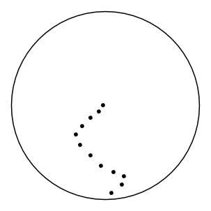

Messaggioda Foto UtentePietroBaima » 31 mag 2015, 8:56
Foto UtenteCandy, facciamo un esempio.
Supponiamo di avere una ruota che gira attorno al proprio asse. Disegnamo una serie di puntini, partendo dal centro e andando verso la periferia, in questo modo:
Adesso usiamo una lampada stroboscopica e registriamo la posizione dei puntini ad ogni lampeggio.
Alcuni hanno un moto apparente progrado e altri retrogrado.
Due sono ferme, quella in centro e un'altra, in mezzo.
Il tempo è sempre positivo, ma alcune frequenze sono positive, altre negative, altre nulle.

Messaggioda Foto UtenteCandy » 31 mag 2015, 9:44
PietroBaima ha scritto:Foto UtenteCandy, facciamo un esempio.
Quali sarebbero le frequenze negative? Io non le vedo.
