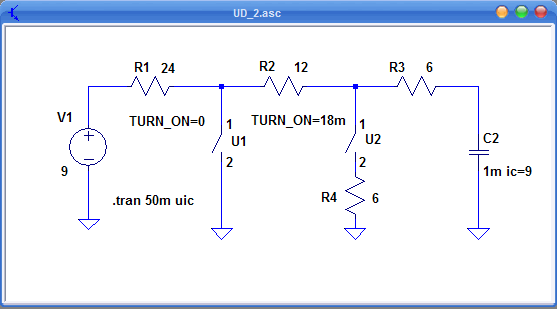

supergiox ha scritto:mi sono fermato all'ultima fase perché non so capisco la teoria che sta dietro a e^{-(t-t0)/\tau2}
non c'è nulla di magico, è solo un modo per usare per il tempo t lo stesso riferimento iniziale (la stessa origine), ovvero per non far ripartire il cronometro al tempo t=t0, istante di chiusura del secondo interruttore; avremo potuto anche farlo e scrivere e^{-t/\tau2} ma poi avremmo dovuto traslare temporalmente (di t0) per poter rappresentare la seconda parte della funzione vc(t) sullo stesso diagramma temporale.

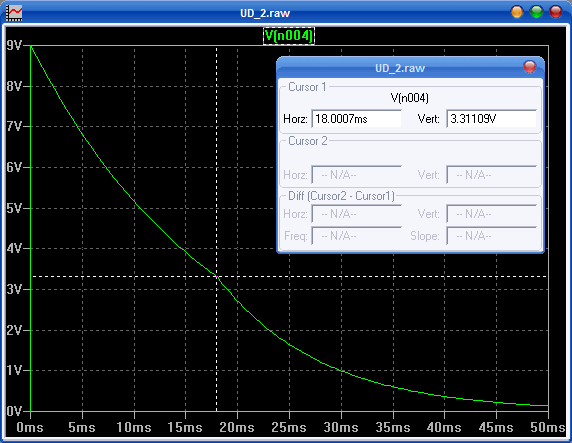

In LTspice è possibile simulare questa rete usando due interruttori controllati
imponendo una condizione iniziale vc(0)=9 V sul condensatore C con un ic=9.
Possiamo vedere come la chiusura del secondo interruttore dopo 18 ms, cambi la costante di tempo (da 18 a 10 ms) e provochi una discontinuita' nella caduta esponenziale della scarica.

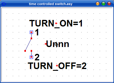

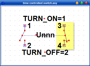

a) apriamo dall'interno di LTspice il simbolo time controlled switch.asy
ed eliminiamo a colpi di forbice (Edit->Delete o F5) la parte evidenziata in giallo, al fine di ottenere

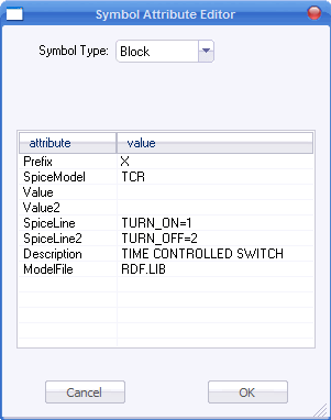

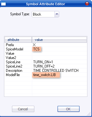

con un CTRL-A apriamo l'Attribute Editor e modifichiamo le righe evidenziate
al fine di ottenere per esempio
e faremo cio' al fine di cambiare il nome del modello Spice e il nome del file di libreria.
Fatto cio' salveremo il simbolo per esempio in C:\Program Files\LTspiceIV\lib\sym
con il nome rdf_switch.asy (che sara' il nome del nuovo componente)

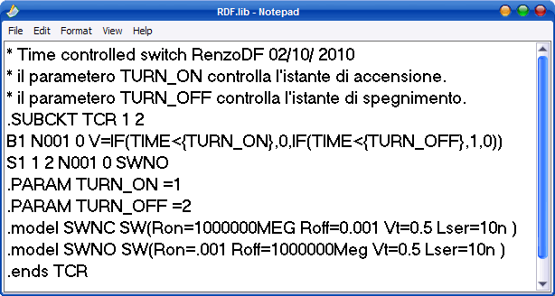

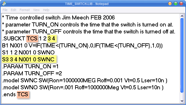

b)apriremo il file di libreria da TIME_SWITCH.LIB, per esempio con il Notepad
e, rinominate le parti evidenziate in rosso da TCS a TCR,
e cancellate le parti in giallo (che si riferivano al secondo contatto) otterremo
che salveremo come RDF.LIB nella directory C:\Program Files\LTspiceIV\lib\sub
NB nel file di libreria anche la riga relativa al contatto normalmente chiuso poteva essere eliminata,
.model SWNC SW(Ron=1000000MEG Roff=0.001 Vt=0.5 Lser=10n )

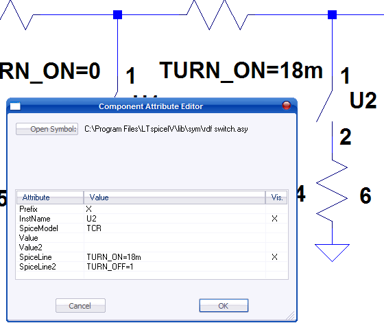

A questo punto siamo in grado di usare rdf_switch in LTSpice; per settare tempo di accensione e di spegnimento bastera' un destro-mouse sopra il componente
e cliccare sopra le righe relative.
oppure usare un destro-mouse sopra TURN_ON nello schema !
(il TURN_OFF lo ho reso invisibile per ragioni di spazio, ma basta un doppio click sulla colonna Vis. per fare ricomparire la X e riabilitarne la visualizzazione sullo schema).
