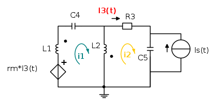

Messaggioda Foto Utentemidnight » 11 gen 2011, 19:26
RenzoDF ha scritto:Bene, adesso prova con l'editor per le formule e postale ... correggendole, mi raccomando ! ;-)
... io intanto ti sistemo un po' lo schema :-) ... fatto ! ... lo riposto con le correnti di maglia
MAGLIA2
j\omega L_{2}\ast (Im_{2}-Im_{1})+R_{3}\ast (Im_{2})+\frac{1}{j\omega C_{5}}{}\ \ast (Im_{2}-Is)-j\omega M(Im_{1})=0
MAGLIA1
(j\omega L_{1}+\frac{1}{j\omega C_{4}}{}\))*Im_{1}+j\omega L_{2}*(Im_{1}-Im_{2})-j\omega M*(Im_{2})+j\omega L_{1}*(r_{m}*Im_{2})=0
POI METTO IL TUTTO IN FORMA MATRICIALE E TROVO:
Im_{2}=I_{3}

Messaggioda Foto UtenteRenzoDF » 11 gen 2011, 19:45
non ci siamo ancora con la seconda equazione ;-)

Messaggioda Foto Utentemidnight » 11 gen 2011, 19:50
RenzoDF ha scritto:non ci siamo ancora con la seconda equazione ;-)
potresti spiegarmi il mio errore? madò sto impazzendo e non riesco a capire dove sbaglio e cosa...dici ke sbaglio le mutue induttanze??

Messaggioda Foto UtenteRenzoDF » 11 gen 2011, 21:33
midnight ha scritto:...dici ke sbaglio le mutue induttanze??
No, ma l'ultimo termine della seconda equazione è errato , anche dimensionalmente ;-)
[16] Re: Soluzione esercizi di elettrotecnica
Messaggioda Foto Utentemidnight » 11 gen 2011, 21:35
idee su come posso correggerlo??

Messaggioda Foto UtenteRenzoDF » 11 gen 2011, 21:37
midnight ha scritto: ... idee su come posso correggerlo??
in che senso ?
non è forse un generatore di tensione comandato ?
{{r}_{m}}{{I}_{m2}}
perché mai moltiplicarlo per la reattanza induttiva ?
BTW non usare cli asterischi per i prodotti !
[18] Re: Soluzione esercizi di elettrotecnica
Messaggioda Foto Utentemidnight » 11 gen 2011, 21:43
si di tensione pilotato in corrente, la corrente che lo pilota è I3, ma I3 da quello che mi sembra è uguale a Im2

Messaggioda Foto Utentemidnight » 11 gen 2011, 21:45
Edit RDF - NON quotare Tutto !
meglio così l'equazione :
(j\omega L_{1}+\frac{1}{j\omega C_{4}}{}\))*Im_{1}+j\omega L_{2}*(Im_{1}-Im_{2})-j\omega M*(Im_{2})+(r_{m}*Im_{2})=0

Messaggioda Foto UtenteRenzoDF » 11 gen 2011, 21:53
midnight ha scritto: ... si di tensione pilotato in corrente, la corrente che lo pilota è I3, ma I3 da quello che mi sembra è uguale a Im2
esatto, ma l'importante è che il generatore fornisce ai morsetti
{{r}_{m}}{{I}_{m2}} volt , ovvero una tensione, che entra a pieno titolo come termine di una KVL alla maglia :-)
... vedo ora l'equazione ... si proprio cosi' ! :ok: ... senza asterischi e inutili parentesi ;-)
