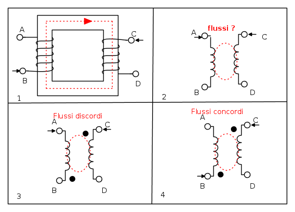

[15] Re: dubbio su circuito magnetico
Messaggioda Foto Utenteadmin » 9 feb 2011, 13:39
Renzo, provo a darti una mano in quest'impresa che appare disperata ;-)
In 1 non ho bisogno di alcun punto di contrassegno per stabilire se i flussi prodotti dalle correnti di verso assegnato sono concordi o discordi. Ma disegnare sempre uno schema in quel modo è dispendioso.
Sarei più contento di dover disegnare solo la figura 2.
Ma quella figura non mi fa vedere da dove devono entrare le correnti per produrre flussi concordi.
Allora, in base alla figura 1 vedo che, affinché i flussi siano concordi, le correnti devono entrare, nell'avvolgimento AB da da B, e nell'avvolgimento CD da C.
In corrispondenza a quei terminali metto i punti di contrassegno.
Ora se scelgo le correnti come in 3, i flussi sono discordi e nelle equazioni di maglia dei circuiti le tensioni di mutua induttanza compariranno con segno opposto a quelle di autoinduttanza (in pratica M<0); in 4 invece i flussi sono concordi e le tensioni di mutua induttanza avranno, nelle equazioni di maglia, segni concordi a quelle di autoinduttanza (in pratica, M>0).

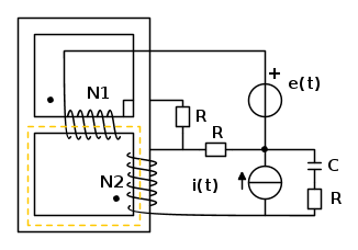

ma il problema è che nel mio esercizio
Immagine
non mi venivano fornite le direzioni delle correnti al contrario di quanto avviene nella tua figura di esempio numero 1 , e così ne devo scegliere due arbitrariamente ..
Scegliendone due arbitrariamente il professore mette :
da qui poi fa il seguente equivalente :
. E i contrassegni non li mette nel punto da dove entra la corrente negli avvolgimenti ..
M se la calcola gli viene un numero positivo e dice però che essendo discordi M sarà negativa e quindi andrà a mettere i contrassegni nel morsetto opposto all'ingresso della corrente ;
ma non si era detto che deve venir messa sempre nel morsetto d'ingresso della corrente ? :?:
Ora se io sceglievo una direzione diversa della corrente avrei potuto quindi avere M positiva e ciò non mi avrebbe portato a sbagliare l'esercizio ????

[17] Re: dubbio su circuito magnetico
Messaggioda Foto Utenteadmin » 9 feb 2011, 14:09
Devi distinguere tra le correnti che devono produrre flussi concordi e correnti scelte successivamente ed arbitrariamente per scrivere le equazioni. Le prime dipendono dal senso degli avvolgimenti e non sono arbitrarie; le seconde sono arbitrarie. Le prime assegnano i punti; le seconde no, si servono dei punti per stabilire quale segno anteporre ad M.
Nel tuo esercizio sono mostrati i sensi di avvolgimenti ed è in base a quelli che vanno scelti i punti.
aeroxr1 ha scritto:non mi venivano fornite le direzioni delle correnti al contrario di quanto avviene nella tua figura
I punti di contrassegno li stabilisci vedendo il senso dell'avvolgimento. Non c'è bisogno di indicare le correnti. Io le ho inserite per mostrare da dove possono entrare per avere flussi concordi. Se cambio l'entrata in un avvolgimento, automaticamente cambia l'entrata nell'altro. Quindi i due punti di contrassegno o sono su due terminali, o sono sugli altri due. Altre possibilità non esistono.
Dato questo schema in cui non è indicata alcuna corrente i punti di contrassegno li individui inequivocabilmente, senza disegnare alcuna corrente.

[18] Re: dubbio su circuito magnetico
Messaggioda Foto Utenteaeroxr1 » 9 feb 2011, 14:19
e scusa l'ignoranza , ma da cosa lo vedo qual è il senso di avvolgimento ? e in che maniera le correnti dipendono da tale senso di avvolgimento ?
queste sono i versi che sceglie il prof
e tramite il seguente calcolo le M e le varie L
i versi di questi generatori li sceglierò in base alle correnti fittizie che ho scelto giusto ?
poi una volta trovate M , e le due L faccio l'ultimo circuito equivalente .
I contrassegni su quest'ultimo dipenderanno dal senso degli avvolgimenti e non dalle correnti che ho scelto in precedenza per calcolare L e M , giusto ?
ora mi rimane da capire la relazione del senso di avvolgimento con la corrente che vi scorre dentro ..

[19] Re: dubbio su circuito magnetico
Messaggioda Foto UtenteRenzoDF » 9 feb 2011, 14:29
aeroxr1 ha scritto:M se la calcola gli viene un numero positivo e dice però che essendo discordi M sarà negativa e quindi andrà a mettere i contrassegni nel morsetto opposto all'ingresso della corrente ;
incredibile il tuo Prof ... calcola la M positiva e poi dice che e' negativa (poteva dirlo subito) :D (Pisa ovviamente :mrgreen: ) ... e sposta il contrassegno per renderla positiva, e ovviamente dovra' cambiare la convenzione per la corrente relativa se vuole usarla con quel segno :-M
Poteva usare la convenzione iniziale, ovvero punti sui morsetti entranti per le sue correnti iniziali, e usarla negativa !
