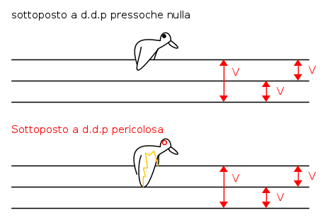

dursino ha scritto:I fili sono 3 .A che tensione è ognuno dei tre?
Le tensioni che ti ha indicato MSIIvano sono da "prendere" tra i conduttori in questo modo:
(corde nude in BT personalmente, non le vedo da vent'anni - ma non dico che non ce ne siano più)
dursino ha scritto:A che tensione è ognuno dei tre?
La tensione di un cavo (ad un certo potenziale elettrico) va riferita ad un altro punto (potenziale elettrico)
Igor
