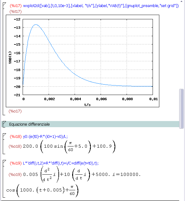

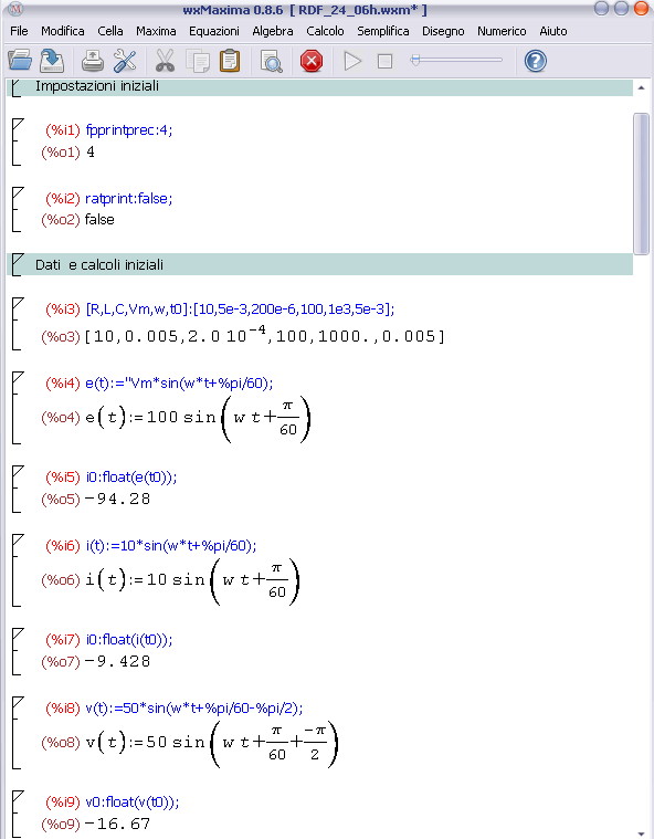

Messaggioda Foto UtenteRenzoDF » 26 giu 2011, 17:38

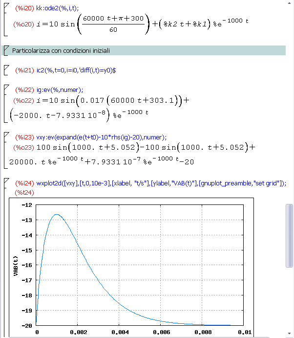

Stavolta sono proprio partito in retromarcia, e visto che ero fuori esercizio ho provato una simulazione con l'incrediBBile VisSim :ok:
Il risultato
conferma quello ottenuto con LTspice ... per fortuna! :D
Con MAXIMA per Laplace e Equazione differenziale classica.
si noti come il calcolo numerico porti ad un termine "residuo" non atteso; si tratta comunque di un errore sulla funzione, dell'ordine dei decimi di ppm rispetto al valore Vpp :ok:

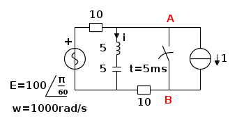

Messaggioda Foto UtenteRenzoDF » 30 giu 2011, 13:02
1^ Puntata
Visto che Foto Utentescleruccio e' forse gia' partito per le Seichelles, completo la soluzione con un bel
"Start From Scratch", come diciamo qui a SB :D, ovvero dal ridisegnare lo schema con FidoCadJ, dove per praticita' indico solo i valori numerici dei parametri
e, vista la richiesta del testo, anche della sua immediata semplificazione "a destra", scegliendo la corrente i del ramo LC come "elemento risolutivo" fondamentale.

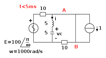

a questo punto cominciamo con il calcolo delle condizioni a regime per t<5ms, con interruttore chiuso l'unica parte della rete da studiare e' quella di sinistra,
visto che la risonanza serie di L e C cortocircuita la resistenza inferiore, potremo scrivere la corrente i e la tensione su C come
\begin{align}
  & i(t)=\frac{e(t)}{10}=10\sin (\omega t+\frac{\pi }{60}) \\
 & v_{C}(t)=50\sin (\omega t+\frac{\pi }{60}-\frac{\pi }{2}) \\
\end{align}
e quindi
\begin{align}
  & i(\tau )=10\sin (\omega \tau +\frac{\pi }{60})=10\sin (5+\frac{\pi }{60})\approx -9.4276\,\text{A} \\
 & v_{C}(\tau )=50\sin (\omega t+\frac{\pi }{60}-\frac{\pi }{2})=50\sin (5+\frac{\pi }{60}-\frac{\pi }{2})\approx -\text{16}\text{.673}\,\text{V} \\
\end{align}

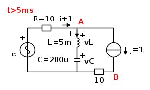

Per t>5ms con interruttore chiuso avremo invece
e potremo scivere l'equazione differenziale usano la KVL alla maglia di sinistra, ricordando che se vogliamo usare un nuovo riferimento per il tempo, ripartendo da zero alla chiusura avremo una e(t) sfasata di 5ms
v_{C}(t)+v_{L}(t)+R(i(t)+1)=e(t+\tau )\quad
\frac{1}{C}\int{i(t)\,\text{dt}}+L\frac{\text{d}i(t)}{\text{d}t}+R(i(t)+1)=e(t+\tau )
ed infine
L\frac{\text{d}^{2}i(t)}{\text{d}t^{2}}+R\frac{\text{d}i(t)}{\text{d}t}+\frac{i(t)}{C}=\frac{\text{d}\left[ e(t+\tau ) \right]}{\text{d}t}
che sara' la base di tutti i futuri sviluppi

L'equazione caratteristica
\lambda ^{2}+\frac{R}{L}\lambda +\frac{1}{LC}=0
risolta, portera' a
\lambda ^{2}+2\times 10^{3}\lambda +10^{6}=0\quad \to \quad \lambda _{1}=\lambda _{2}=1000
e quindi cercheremo una soluzione generale nella forma
i(t)=i_{G}(t)+i_{P}(t)=(k_{1}+k_{2}t)e^{-1000t}+k_{3}\sin (\omega t+k_{4})
la soluzione particolare sara' quella a regime e quindi
i_{P}(t)=10\sin \left( 1000t+5+\frac{\pi }{60} \right)
e quindi
\left\{ \begin{align}
  & k_{3}=10 \\
 & k_{4}=5+\frac{\pi }{60} \\
\end{align} \right.
Le condizioni iniziali
  & i(0+)=i(0-)=10\sin \left( 5+\frac{\pi }{60} \right)\approx \text{-9}\text{.42764}\ \text{A}\, \\
 & \left. \frac{\text{d}i}{\text{d}t} \right|_{t=0+}=\frac{e(\tau )-R(i(0+)+1)-v_{C}(0+)}{L}\approx 1334.6\ \frac{\text{A}}{\text{s}}\, \\
\end{align} \right.
permetteranno di determinare le rimanenti due costanti
  & i(0+)=k_{1}+i_{P}(0) \\
 & \left. \frac{\text{d}i}{\text{d}t} \right|_{t=0+}=k_{2}+10^{4}\cos \left( 5+\frac{\pi }{60} \right) \\
\end{align} \right.\quad \left\{ \begin{align}
  & k_{1}=0 \\
 & k_{2}=-2000 \\
\end{align} \right.
ed infine
i(t)=-2000te^{-1000t}+10\sin \left( 1000t+5+\frac{\pi }{60} \right)
e infine per la d.d.p. ai capi dell'interruttore
\begin{align}
  & v_{AB}(t)=-RJ+e(t+\tau )-R(i(t)+J) \\
 & v_{AB}(t)=-20+100\sin \left( 1000t+5+\frac{\pi }{60} \right)+2\times 10^{4}te^{-1000t}-100\sin \left( 1000t+5+\frac{\pi }{60} \right) \\
\end{align}
che miracolosamente si semplifica in
v_{AB}(t)=-20+2\times 10^{4}te^{-1000t}
chissa' perche' ;-)

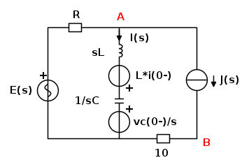

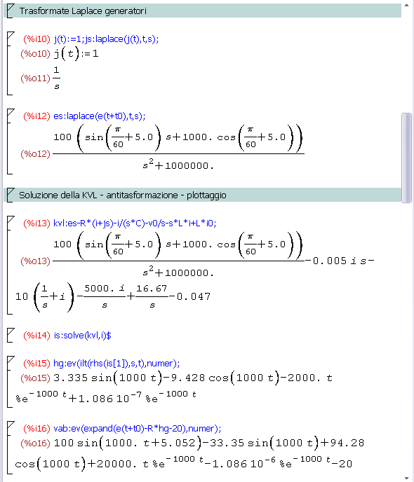

Proviamo ora a risolvere con Laplace, incominciando dallo schema completo dei generatori associati alle condizioni iniziali
e scriviamo la solita KVL "a sinistra"
E(s)-R(I(s)+J(s))-I(s)\left( sL+\frac{1}{sC} \right)-\frac{v_{C}(0-)}{s}+Li(0-)=0
che diventa
\begin{align}
  & E_{M}\frac{s\sin \left( \omega \tau +\frac{\pi }{60} \right)+\omega \cos \left( \omega \tau +\frac{\pi }{60} \right)}{s^{2}+\omega ^{2}}-R(I(s)+J(s))-I(s)\left( sL+\frac{1}{sC} \right) \\
 & -\frac{E_{M}\omega C\cos \left( \omega \tau +\frac{\pi }{60}+\frac{\pi }{2} \right)}{s}+L\frac{E_{M}}{R}\sin \left( \omega \tau +\frac{\pi }{60} \right)=0 \\
\end{align}
che, anche se con un giro piu' lungo, porta allo stesso risultato (ovviamente) ... ma vi risparmio i calcoli

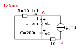

4^ Puntata
A questo punto ci chiediamo :-k ... ma che siano veramente necessari tutti questi calcoli :-M ... per un circuito a prima vista cosi' "innofensivo" ? ... la risposta e' no :!:
Gia' la soluzione per via differenziale doveva farci "sospettare" qualcosa, ovvero che forse c'era una scorciatoia, e perfino "banale" (io posso usarlo :-) ).
La sovrapposizione degli effetti ci avrebbe portato subito a vedere che la soluzione era in realta' molto piu' semplice, bastava notare che la chiusura dell'interruttore non veniva ad influenzare il regime permanente sinusoidale grazie alla risonansa del ramo LC, e di conseguenza la tensione ai capi dell'interruttore risulta dipendente unicamente dal generatore di corrente ed e' indipendente da quello di tensione.
Si doveva cioe' semplificare gia' inizialmente come
e procedere con
\begin{align}
  & v_{C}(t)+v_{L}(t)+R(i(t)+1)=0\quad \quad  \\
 & L\frac{\text{d}^{2}i(t)}{\text{d}t^{2}}+R\frac{\text{d}i(t)}{\text{d}t}+\frac{i(t)}{C}=0 \\
 & i(t)=i_{G}(t)+i_{P}(t)=(k_{1}+k_{2}t)e^{-1000t}+0 \\
\end{align}
con condizioni iniziali nulle per la componente continua
  & i(0+)=i(0-)=0 \\
 & \left. \frac{\text{d}i}{\text{d}t} \right|_{t=0+}=\frac{R(i(0+)+1)-v_{C}(0+)}{L}=\frac{-10-0}{5\times 10^{-3}}=-2000\ \frac{\text{A}}{\text{s}}\, \\
\end{align} \right.
  & i(0+)=k_{1}=0 \\
 & \left. \frac{\text{d}i}{\text{d}t} \right|_{t=0+}=k_{2}=-2000 \\
ed infine
\begin{align}
  & i(t)=-2000te^{-1000t} \\
 & v_{AB}(t)=-RJ-R(i(t)+J) \\
 & v_{AB}(t)=-10+2\times 10^{4}te^{-1000t}-10 \\
 & v_{AB}(t)=-20+2\times 10^{4}te^{-1000t} \\
\end{align}
:ok:
