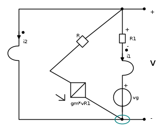

ecco qui i passaggi:
applico la LKC al nodo segnato in figura
-i_1-g_mV_{R1}-i_2=0 che per la relazione del trasformatore i_1=-\frac{1}{2}i_2 si ha che i_1=0 e quindi anche i_2=0
osserviamo che V=v_2=\frac{1}{2}v_1 e considerando che i_1=0
applicando la LKT alla maglia in ingresso si ha che V=v_g+v_1+V_{R1} e quindi che V=-1V

Messaggioda Foto UtenteRenzoDF » 16 lug 2011, 0:39
:ok: , a parte la mancanza delle convenzioni per v1 e v2 sullo schema, che anche se implicita, e' sempre "conveniente" specificare.
Ora non ti resta che migliorare la forma dei due avvolgimenti ... come ti avevo gia' fatto notare ;-)

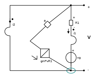

Messaggioda Foto Utentemazzy89 » 16 lug 2011, 0:42
come la posso migliorare?ho provato con il biezer ma mi vengono sempre storte le curve :(

Messaggioda Foto UtenteRenzoDF » 16 lug 2011, 0:47
mazzy89 ha scritto:come la posso migliorare?ho provato con il biezer ma mi vengono sempre storte le curve :(
Ti vengono "storte" perche' non ti sei accorto che ci sono due punti di controllo sovrapposti, se li separi e poni i 4 punti sui vertici di un rettangolo ottieni

Messaggioda Foto UtenteDirtyDeeds » 16 lug 2011, 11:20
Io proporrei di disegnare tutto un po' più dritto... ;-)
