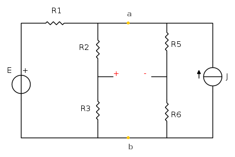

Direttamente con una sola formula, quasi "a mente" -----> 40/9+5 ... su ... 8/18 -----> 85/4
Foto UtenteRenzoDF ti riferisci a questo suggerimento che hai dato tu vero?
Ti chiedo scusa, sono sicuramente io tonto che non capisco, potresti aiutarmi a capire meglio ?
grazie.

Ponte di Wheatstone
Lo hai mai studiato?
La semplificazione, come dice Foto UtenteRenzoDF, è notevole.
Questo, però, è un caso particolare.

asdf ha scritto:... potresti aiutarmi a capire meglio ?
Dai un occhio al rapporto R2/R3 e a quello R5/R6 ... noti qualcosa di particolare?
Come ha detto Foto UtenteEdmondDantes poi, se tu conoscessi Wheatstone, sarebbe tutto piu' facile :-)

si sono entrambi uguali a 1 tali rapporti..

asdf ha scritto:si sono entrambi uguali a 1 tali rapporti..
Tutto qua ? avevo messo dei puntini ... aspettandomi qualcosa di piu' ;-)
[16] Re: Trasformazioni triangolo stella
Messaggioda Foto Utenteasdf » 24 lug 2011, 10:30
che le resistenze R5 e R6 hanno valore triplo delle resistenze R2 e R3...
Non so Foto UtenteRenzoDF, davvero sto cercando di capire ma non ci arrivo.. ](*,) :roll:

asdf ha scritto:che le resistenze R5 e R6 hanno valore triplo delle resistenze R2 e R3...
Questo non e' importante.
Prova a togliere R4, e dimmi quanto varrebbe la differenza di potenziale fra i due punti dov'era collegata.

cioè devo considerare questo circuito
e devo effettuare delle semplificazioni calcolando le resistenze equivalenti?
(purtroppo devo postare le cose un po' alla volta perché il mio PC è lento)

asdf ha scritto:calcolando le resistenze equivalenti
Che resistenze equivalenti? Per calcolare la tensione tra i punti + e - non hai bisogno di resistenze equivalenti, basta il partitore di tensione!

niente ce la sto mettendo tutta ma non riesco a capire come lo devo applicare il partitore..non lo so..perdonatemi.. :oops: :roll:
