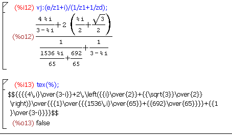

Messaggioda Foto UtenteRenzoDF » 8 set 2011, 17:00
Gnao89 ha scritto:Esatto Foto UtenteRenzoDF..
Beh allora e' tutto normale, per Maxima
%i significa j
%e significa e
ecc. ecc.
... se noti, io alla seconda istruzione ho detto a Maxima di interpretare j come %i, per mia comodita' di scrittura, ma poi lui nei risultati mi rimette il suo %i :-) ... basta farci l'abitudine ;-)

[14] Re: Potenza complessa
Messaggioda Foto UtenteRenzoDF » 8 set 2011, 17:15
Ci sono comunque anche dei vantaggi, guarda cosa mi "risponde" Maxima quando gli chiedo il codice Tex della formula appena trovata (rappresentata dal % dentro parentesi dell'istruzione %i13 )
Codice: Seleziona tutto
$${{{{4\,i}\over{3-i}}+2\,\left({{i}\over{2}}+{{\sqrt{3}}\over{2}}
\right)}\over{{{1}\over{{{1536\,i}\over{65}}+{{692}\over{65}}}}+{{1
}\over{3-i}}}}$$
che privato dei dollari, mi permette di scrivere
 }\over{3-i}}}}
