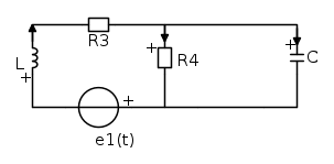

Messaggioda Foto Utentedlbp » 8 set 2011, 11:50
A questo punto ricavo,antitrasformando, i valori di i_L(t) e di v_C(t) e mi ricavo le condizioni iniziali i_L(0^-) e v_C(0^-). Quindi punto inizio l'analisi della rete per t>0 notando che il generatore e_2(t) si "spegne" (resta quindi solo e_1(t).
Il circuito diventa questo in poche parole:
A questo punto ricavo il circuito resistivo associato sostituendo ad ogni condensatore un generatore indipendente di tensione e ad ogni induttore un generatore indipendente di corrente.
Giusto?
Foto Utentedlbp

Messaggioda Foto Utentejordan20 » 8 set 2011, 11:59
Da quello che hai scritto, intendo che voglia risolvere la rete mediante equazioni di stato... Si, puoi farlo. Puoi risolverlo ANCHE direttamente scrivendo l'equazione differenziale relativa a v4 o applicando Laplace... Fai tu :ok:
