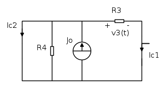

Messaggioda Foto Utentedlbp » 13 set 2011, 10:40
Se possibile vorrei avere un chiarimento. Visto che in [1] ho un generatore di corrente che per t>0 è composto da due termini (uno stazionario e uno sinusoidale), nel momento in cui ricavo il circuito resistivo associato e per ricavare le equazioni di stato applico la sovrapposizione degli effetti lasciando acceso solo il generatore di corrente di cui sopra, ottengo questa rete:
Il mio dilemma è questo: per risolvere questa rete e trovare quindi i_C_1 e i_C_2 per poi ottenere l'eq. differenziale, devo applicare la sovrapposizione degli effetti alla somma delle 2 correnti che il generatore imprime alla rete oppure devo considerare normalmente tutto il termine j(t)?

[20] Re: Potenza assorbita da un resistore in un circuito dinamico.
Messaggioda Foto UtenteRenzoDF » 13 set 2011, 12:50
dlbp ha scritto:Foto UtenteRenzoDF le equazioni che hai scritto in [8] sono le equazioni di stato? Come faccio a ricavare l'equazione differenziale da quelle 2?
Premesso che quelle non sono "le equazioni di stato", da quelle due relazioni dove ho indicato con v la tensione fra i due nodi, usato la legge di Ohm generalizzata per il ramo di destra e una KCL per legare i3 e v
\left\{ \begin{align}
  & v=R_{3}i_{3}+v_{C_{1}}(0)+\frac{1}{C_{1}}\int_{0}^{t}{i_{3}\,\text{d}t} \\
 & C_{2}\frac{\text{d}v}{\text{d}t}+\frac{v}{R_{4}}+i_{3}=J(t) \\
\end{align} \right.
sostituendo la prima nella seconda avrei ricavato l'equazione differenziale in i3(t).
