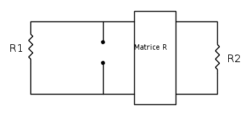

dopo aver calcolato E0 , adesso devo calcolare la Req,per fare cio,spengo tutti i generatori indipendenti,ottengo il seguente circuito:
come mi calcolo la Req considerando che tra il resistore R1 e R2 c'è il doppio bipolo?

Quanto t'è venuto?

il risultato numerico non ce l'ho,mi interessa scrivere le equazioni perché poi userò matlab per fare i calcoli...

Scrivi la formula...

sto provando a risolverla con matlab però non mi da la soluzione ma mi da errore,provo a scrivere il codice:
Codice: Seleziona tutto
syms i1 i2 v1 v2 r1 vj vs e0 is
eq1=-r1*i1+vj
eq2=-vj+vs+e0
eq3=i1+i2
syms r11 r12 r21 r22
R=[r11 r12;r21 r22]
eq4=-v1+R(1,1)*i1+R(1,2)*i2
eq5=-v2+R(2,1)*i1+R(2,2)*i2
soluzione=solve(eq1,eq2,eq3,eq4,eq5,'i1,i2,vi,v2,e0')
Warning: Explicit solution could not be found.
> In solve at 81
soluzione =
[ empty sym ]
quale potrebbe essere l'errore?

Scusate se mi intrometto... ma quale è il testo del problema? Devi calcolare la corrente nell'induttore o cosa? I generatori di che tipologia sono? Ovvero siamo in regime sinusoidale permanente o sei interessato allo studio del transitorio? Mi sembra manchino delle informazioni utili per impostare il calcolo (anche simbolico).
Lo schema è questo?...

si,è questo,devo calcolare i parametri del generatore alla thevenin visto dall'induttore L nelle condizioni in cui il condensatore sia un corto ,il regime imposto dai generatori è a scelta(quindi può essere sia costante che sinusoidale) ma penso non cambi niente perché il condensatore è un corto e l'induttore non influisce in quanto stiamo calcolando il generatore alla thevenin sull'induttore stesso...

johnny90 ha scritto:...il regime imposto dai generatori è a scelta(quindi può essere sia costante che sinusoidale) ma penso non cambi niente perché il condensatore è un corto ...
E chi lo dice che in regime sinusoidale il condensatore è un cortocircuito? :shock:

scusami,mi sono espresso male,lo so che in regime sinusoidale il condensatore non è un corto,però la traccia dice esplicitamente che bisogna calcolare i parametri del generatore alla thevenin senza considerare li condensatore quindi considerandolo come un corto,il tutto penso sia fatto per semplificare la soluzione dell'esercizio,quindi bisogna considerare il circuito senza il condensatore...

Matrice di resistenze + induttore + condensatore = RLC risonante parallelo ...
