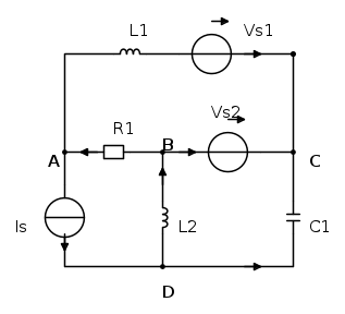

Messaggioda Foto Utentespud » 6 feb 2012, 0:07
Si è così e vale per tutti i metodi perché è una proprietè della trasformazione simbolica.
Credo che ci sia qualcosa che non va con la seconda equazione che hai scritto, cioè questa:
(Z_1+Z_2)I_3 + Z_2 I_2 = - V_{s2} + V_{s1}
dovrebbe esserci I_1 al posto di I_2 perché Z_2 è condivisa dalla maglia con i due generatori di tensione e quella con il generatore di corrente. Spero di avere interpretato bene i versi delle correnti che hai usato.
Quindi l'equazione giusta sarebbe:
(Z_1+Z_2)I_3 + Z_2 I_1 = - V_{s2} + V_{s1}

[13] Re: regime sinusoidale
Messaggioda Foto UtenteRenzoDF » 6 feb 2012, 0:58
Emilio3000 ha scritto:....e per il sistema qualcuno l' ha risolto?....anzi meglio se prima mi rassicurate dicendomi che impostato bene :D
Come facciamo a dirti se lo hai impostato bene se non sappiamo come hai scelto le correnti di maglia?
Usa lo schema fatto da Foto Utentemir, lo puoi editare ed aggiungerle, poi controllo.
BTW non dirmi che posso ricavarmi il verso dalle tue equazioni, perche' mi arrabbio. :D
... a dir la verita' ho gia' visto l'errore, ma fin che non vedo uno schema FidoCadJ non te lo dico ;-)
[14] Re: regime sinusoidale
Messaggioda Foto UtenteEmilio3000 » 6 feb 2012, 2:13
Ragazzi ce l' ho fatta maglia ABDA percorsa da I1 maglia BCDB percorsa da I2 maglia ACBA percorsa da corrente I3...la mia equazione precedente era sbagliata perché ho riportato male la corrente...ma ho riprovato a fare i conti e lo stesso non si trova....se per caso c'è qualcuno armato di calcolatore elettronico e buona volontà che mi posta tutta la soluzione passaggio per passaggio con il metodo delle correnti di maglia mi fa un enorme piacere. Inoltre se è possibile vorrei che mi giustificaste il margine di errore nel caso ci sia....il risultato dell' esercizio svolto con il metodo della sovrapposizione degli effetti è 9.42 W (chiedo questo perché sono interessanto anche alla risoluzione del problema con thevenin già postata...vorrei sapere perché è circa 3 volte superiore?)

[15] Re: regime sinusoidale
Messaggioda Foto UtenteEmilio3000 » 6 feb 2012, 2:18
(le correnti di maglia hanno lo stesso verso delle correnti di ramo di coalbero)

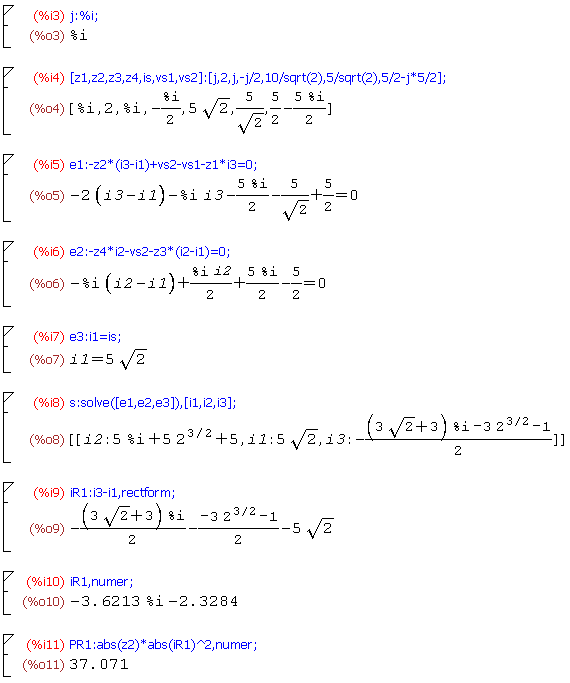

[16] Re: regime sinusoidale
Messaggioda Foto UtenteRenzoDF » 6 feb 2012, 9:21
Emilio3000 ha scritto:....se per caso c'è qualcuno armato di calcolatore elettronico e buona volontà che mi posta tutta la soluzione passaggio per passaggio con il metodo delle correnti di maglia mi fa un enorme piacere.
Passaggio per passaggio te lo farai tu, io ti posto la soluzione al calcolatore con Maxima
a) in %i4 ho inserito i dati del problema
b) in %i5, %i6 e %i7 ho inserito le equazioni alle maglie
c) in %i8 ho risolto il sistema
d) in %11 ho calcolato la potenza sul resistore :!:
Emilio3000 ha scritto:... Inoltre se è possibile vorrei che mi giustificaste il margine di errore nel caso ci sia....
P_{R_{1}}=(37,071\pm 0,001)\,\,\text{W}
Emilio3000 ha scritto:....il risultato dell' esercizio svolto con il metodo della sovrapposizione degli effetti è 9.42 W (chiedo questo perché ...vorrei sapere perché è circa 3 volte superiore?)
Perche' i due Dottori, pur con la supervisione del Professore, sono riusciti a sbagliare ugualmente i calcoli.
:mrgreen: ... e sono anche riusciti a scegliere il peggior metodo risolutivo.
Edit 6 Febbraio ... aggiungo lo schema utilizzato per la scrittura del sistema

[20] Re: regime sinusoidale
Messaggioda Foto UtenteEmilio3000 » 6 feb 2012, 20:14
ciao renzo e grazie per tutto :)
Ma abbiamo un problema e me ne sono reso conto ora....ovviamente il tuo sistema è giusto e il mio è sbagliato...ma non riesco a capire perché. Provo ad essere più chiaro, se mi si dicesse di scrivere la tua e1 io la scriverei come ( Z1+Z2)*i3 + Z2*i1 = -Vs2 + Vs1
mentre tu hai scritto -Z2(i3-i1) + Vs2 - Vs1 - Z1*i3=0....hai preso la somma (Z1+Z2) negativa perché?
