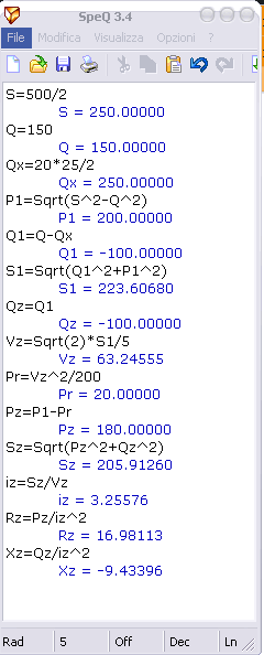

Romolus ha scritto:... in effetti è il valor massimo.
a) C'e' scritto nel testo? ...
b) se si perche' non lo hai specificato?
c) ... nel mondo reale, i valori massimi NON si usano mai. :-)
[12] Re: Calcolo impedenza incognita
Messaggioda Foto UtenteRomolus » 27 feb 2012, 19:43
In effetti Renzo non è scritto nel testo e come hai giustamente ragione tu nella realtà si
usano i valori efficaci.
Tuttavia se avessi voluto indicare la efficace non avrei scritto |V| ma bensì Veff oppure
|V|/sqrt(2) (ps scusa ma latex sta impazzendo).
Comunque ne trarrò buon consiglio per le volte future! :ok:

Se e' il valore massimo i miei calcoli sono errati, comunque il procedimento rimane valido.
BTW sempre nel mondo reale, quando si scrive V si intende il valore efficace, senza necessita' di doverlo specificarlo con un pedice! :-)

Si, grazie mille Renzo,
stavo giusto provando ad applicare il tuo metodo in questo momento.
In effetti non ero a conoscenza del metodo delle potenze.
Adesso provo.
Ps:
perché Renzo dice che è sbagliato il calcolo del 250var? con i valori massimi dovrebbe essere
corretto o sbaglio?
Grazie Ancora

Renzo Confermo la correttezza del procedimento.
Stesso risultato, forse un po più di calcoli ma molto efficace, soprattutto per determinare
l'incognita |Vz|.
Grazie Ancora
