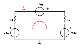

Il circuito a cui ti riferisci dovrebbe essere il seguente...
Considerando i versi convenzionali scelti e seguendo il percorso indicato dalla freccia, la KVL risulta essere:
-V_g +V_{g2}-V_{g1} + R_1I+R_2 I = 0
A questo punto credo sia chiaro come procedere, in caso contrario esprimi i tuoi dubbi aiutandoti con qualche schema fidocadJ e scrivendo le formule con LaTeX.... :!:
