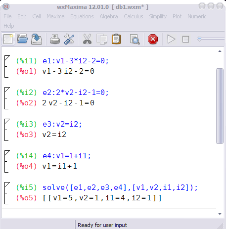

scusami per l'attesa ecco i risultati
V_{1}=5 V
V_{2}=1 V
I_{1}=4 A
I_{2}=1 A

E queste sono le soluzioni del sistema da te scritto

Messaggioda Foto Utentetino20 » 29 mar 2012, 17:03
grazie per l'aiuto, ora cerco di trovare l'errore.
