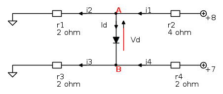

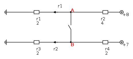

Messaggioda Foto Utenteangelsanct » 18 apr 2012, 22:28
Sì, alla fine è interdetto usando qualunque modello :-)
Foto Utentepierinter è giusto:
Ipotizziamo il diodo interdetto: allora Id = 0.
Ci saranno quindi 2 partitori di tensione.
V_{A}=8V \times \frac{2\Omega }{6\Omega }\cong 2.666 V
V_{B}=7V \times \frac{2\Omega }{2\Omega }\cong 3.5 V
V_{d}=V_{A}-V_{B}\cong -0.9 V

[12] Re: Diodo
Messaggioda Foto Utentepierinter » 18 apr 2012, 22:32
per curiosità , si potrebbe risolvere anche imponendo la conduzione e poi verificando che in conduzione, la tensione ai suoi capi non sarebbe maggiore della soglia ?

[13] Re: Diodo
Messaggioda quenci » 18 apr 2012, 22:34
:shock:
perché ipotizzare? Si vedeva subito che non poteva condurre...
Ma no...

[14] Re: Diodo
Messaggioda Foto UtenteIsidoroKZ » 18 apr 2012, 22:36
pierinter ha scritto:per curiosità , si potrebbe risolvere anche imponendo la conduzione e poi verificando che in conduzione, la tensione ai suoi capi non sarebbe maggiore della soglia ?
Puoi ipotizzare che conduca e alla fine devi verificare se la corrente (non la tensione) che scorre per diritto o a rovescio.
[15] Re: Diodo
Messaggioda Foto UtenteJennyJG » 18 apr 2012, 22:43
candy, pensavo di aver passato pure io quel periodo, invece... #-o
Isidoro, anche vedo più convincenti i calcoli dove ho ipotizzato che sia interdetto
e come ha detto un altro utente Va=2,66V e Vb=3,5V.
Purtroppo i ragionamenti che stanno facendo cinque e angelsanct sulla tensione di soglia <0,7 e Vd=0V mi sono nuovi. :?
Come posso dimostrare che è sbagliato considerare il diodo in conduzione? Questo non riesco a dimostrare... Sostituendo un cortocircuito, il circuito non continua a seguire tutte le leggi della fisica?

[16] Re: Diodo
Messaggioda quenci » 18 apr 2012, 22:44
Secondo me ipotizzare se un diodo conduce o meno è un approccio un po' pericoloso... almeno sui circuiti più complessi.
Posso ipotizzare un interruttore, quello sì, ma non un diodo.

[17] Re: Diodo
Messaggioda Foto UtenteDirtyDeeds » 18 apr 2012, 22:56
cinque ha scritto:Secondo me ipotizzare se un diodo conduce o meno è un approccio un po' pericoloso... almeno sui circuiti più complessi.
E' proprio ciò che si fa, invece ;-)

[18] Re: Diodo
Messaggioda Foto UtenteIsidoroKZ » 18 apr 2012, 22:59
JennyJG ha scritto:Come posso dimostrare che è sbagliato considerare il diodo in conduzione? Questo non riesco a dimostrare... Sostituendo un cortocircuito, il circuito non continua a seguire tutte le leggi della fisica?
Sostituisci al diodo un pezzo di filo, e calcola la corrente che circola nel filo, poi ne discutiamo.
[19] Re: Diodo
Messaggioda Foto UtenteCandy » 18 apr 2012, 22:59
Forse graficamente? Col grafico del diodo ideale, trovare la posizione di VAB del tuo circuito? Magari gli occhi ti daranno altre informazioni su cui meditare.

[20] Re: Diodo
Messaggioda Foto UtenteJennyJG » 18 apr 2012, 23:11
@candy
grafici non ce ne hanno mostrato... Comunque, parli della caratteristica?
@Dirty
grazie :D
@Isidoro
in quel caso non coinciderebbero i nodi A e B?
