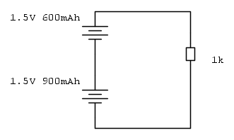

No, la corrente dipende dal circuito, ad esempio con un circuito del genere
il circuito (cioè la resistenza) con 3V ai capi chiede I&=\frac{V}{R}&=3mA, la batterie riescono a erogarli senza problemi fintanto che una non si scarica, e si scaricherà probabilmente prima quella da 600mAh. Una volta scarica una questa farà da resistenza, ma quando succede il circuito probabilmente non funzionerà già più e quindi andrà sostituita o ricaricata, ma questo è un altro discorso, finché non si scaricano entrambe erogano la stessa corrente.
