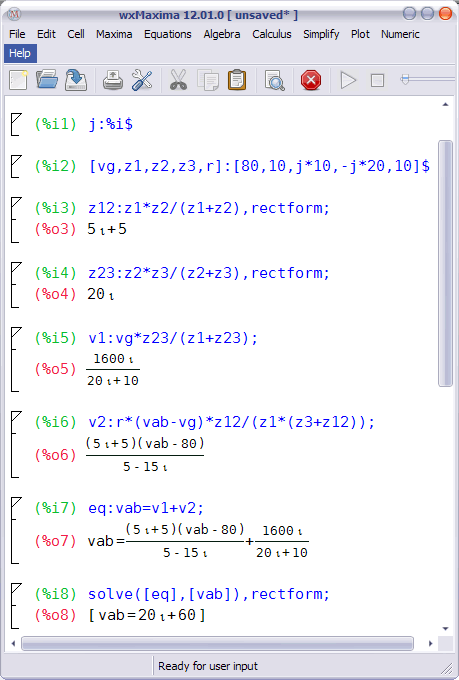

asd anche così non mi viene!
perché allora V' è sempre la stessa = 37.647 - 9.411j
menrte V'' adesso mi viene (V_{AB}-80)(-0.2+0.4j)
e poi la V mi viene 50.588 - 17.6465j ...

Io ho un Gran "aiutante" che non è d'accordo con te. :-)
NB v1 e v2 corrispondono a V ' e V ' '

ho trovato il mio errore: era una svista quando calcolavo il parallelo tra Z2 e Z3...
