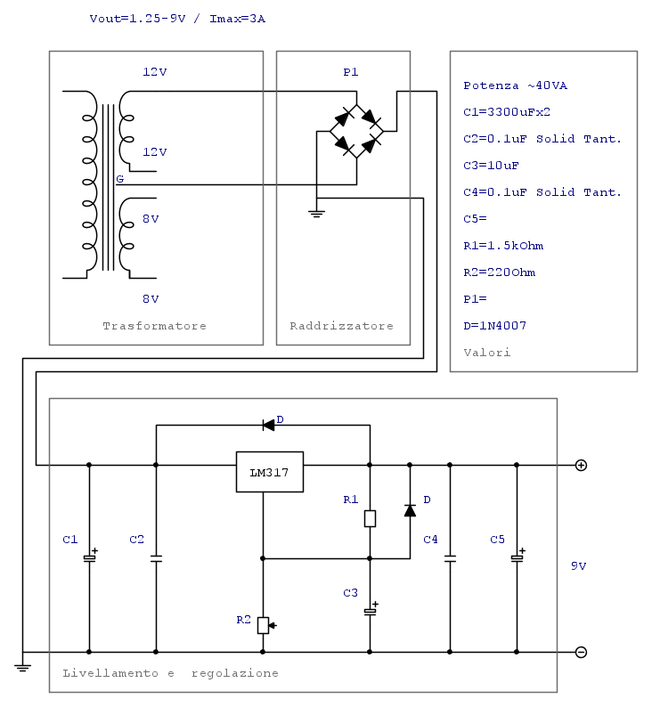

Adesso dovrei procedere al dimensionamento, e qui ho bisogno di qualche consiglio da voi esperti. Ipotizzando che voglia realizzare un alimentatore a tensione variabile con regolazione con LM317 (o simile) che tensione devo considerare ai capi del secondario? Mi spiego: dalla scheda mi sembra che abbia due uscite a 12 V, due a 8 V e il Ground, però dalle misure ottengo tensioni completamente differenti.
Un'altra cosa: secondo lo schema esemplificativo in figura ho in uscita due cavi al secondario, calandolo al mio caso quale coppia dovrei considerare?
Se avete qualche fonte che mi possa far chiarezza è ben accetta.

Da quanto mi pare di aver capito, abbiamo un trasformatore con due secondari; uno a 8V ed uno a 12V con zero centrale. I valori che rilevi con il tester sono tensioni a vuoto suscettibili di variazioni in meno all'applicazione del carico.
Non so cosa tu voglia ottenere come risultato finale ma, avendo a disposizione le due uscite a 12V, le configurerei come segue:
al fine di poter ottenere in uscita un range di tensioni da 1.2V a 24 V circa.
Non so come tu abbia valutato la potenza del trasformatore (e sinceramente non ho il tempo di fare conti); mi piacerebbe pero' vedere come sei arrivato al risultato esposto.
Mi pare di aver risposto a tutte le tue domande; se ho dimenticato qualcosa, chiedi ancora.

Con il raddrizzatore a presa centrale non raddoppi la tensione di uscita, e` sempre solo un 12V raddrizzato, come se ci fosse un solo secondario a 12V e un ponte (a meno delle cadute sui diodi).

Messaggioda Foto Utentemarco438 » 20 giu 2012, 9:49
E si, ho scritto una str.....ta; anche perche' su quei terminali si leggono 25V.

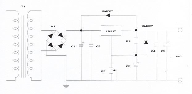

Ho ricopiato lo schema tipico (per adesso senza amplificazione di corrente) della regolazione con LM317 e fatto qualche conto ottenendo il seguente schema:
Quello che non ho capito è la funzione di C5, né come dimensionarlo.

Vediamo con calma questo schema e cerchiamo di dimensionarlo.
Non ho capito bene la connessione del trasformatore al ponte; se hai due capi del trasformatore che, ai puntali del tester danno circa 14V, sono quelli che devono essere collegati al ponte (o ricordo male?).
Per C1 non andrei oltre i 2200uF; C2 e C4 se vuoi mettili al tantalio ma vanno altrettanto bene due ceramici da 0.1uF. Per C5 che dovrebbe servire ad eliminare eventuali residui di alternata, basta un valore di 100/200uF.
Visto che la tensione e' limitata, puoi mettere tutti gli elettrolitici da 25V lavoro.
Veniamo ora alle resistenze di regolazione; sebbene non sia una regola scritta, si usa sempre mettere per R1 (resistenza fissa) un valore piuttosto basso 120/220 ohm; al contario R2 che deve provvedere materialmente alla variazione delle tensioni, dovrebbe avere valori piu' elevati per garantire l'escursione.
Non ho fatto il calcolo esatto ma, per raggiungere i 12V come massima tensione, metterei R1 220 ohm ed R2 2200 ohm. (fai tu il calcolo per controllare che si possano ampiamente raggiungere i 12V ed eventualmente correggiamo i valori) Naturalmente ho scelto due valori commerciali.
