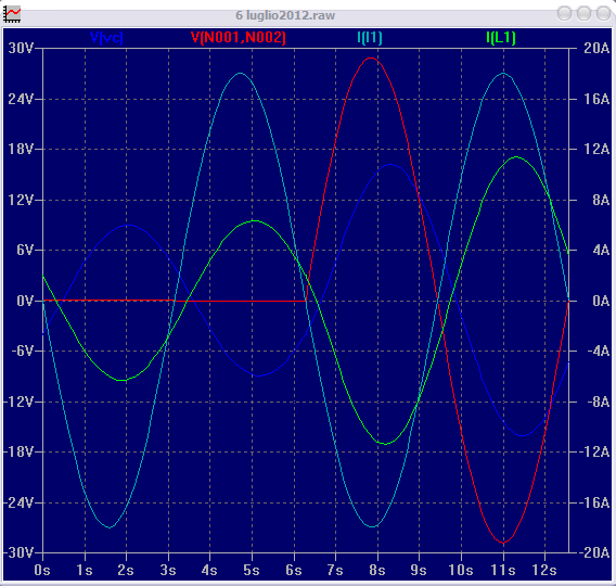

rock85 ha scritto:sto provando a simulare il circuito con LTspice, potreste dirmi come impostare il generatore di corrente?
Dipende se intendi simulare nel dominio del tempo o nel dominio della frequenza, nel primo caso:
scegli components (o F2) -> "current" -> destro mouse sopra il GIC -> advanced -> spunti "sine", amplitude 18, frequency {1/(2*pi)} e fase "Phi" 180.
Edit 6-07 ---------------------------------------------------------------------

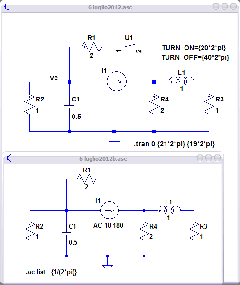

Tanto per far vedere le due diverse soluzioni in .tran e .ac
Le reti date in pasto a LTspice saranno

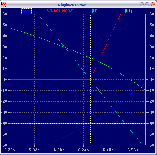

la simulazione in transitorio, che utilizza anche un interruttore NC, fornisce
che nel dettaglio per t=0 (in realtà t=6,28s pari a un periodo) rende possibile stimare iL(0)=2 A e vC(0)=-4 V

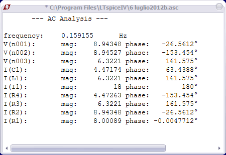

La simulazione in .ac invece ci fornirà i seguenti fasori a valore massimo
Lascio al lettore il controllo della coerenza fra i risultati ottenuti con le due metodologie (vc=Vn001).
