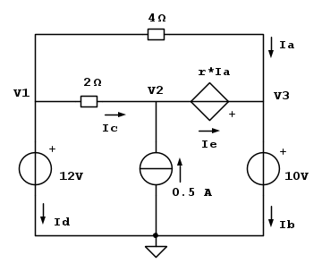

Vinus ha scritto:... non è corretto dire "le tensioni sono tutte note" per esprimere il fatto che le tensioni ai nodi che nel disegno avevo riportato numerando "1, 2, 3" sono da ritersi note??
... e quanto varrebbero quei tre potenziali V1, V2 e V3 ?
-1
[12] Re: Corrente in lato contenente gen pilotato
Messaggioda Foto UtenteVinus » 4 ago 2012, 16:36
Beh, evidentemente V1=+10V e V3= +12V in quanto forzati dai generatori indipendenti, mentre il problema dà come dato anche il valore del potenziale V2=+14V
A questo punto però mi domando se quest'ultimo dato sia strettamente necessario... ovviamente se conoscessimo il guadagno r del generatore pilotato, credo che sarebbe pleonastico, ma in questo caso r è per l'appunto un'incognita

Vinus ha scritto:Beh, evidentemente V1=+10V e V3= +12 V in quanto forzati dai generatori indipendenti, mentre il problema dà come dato anche il valore del potenziale V2=+14V...
QED ... te lo avevo detto che ci volevi nascondere ancora qualcosa :-)
Vinus ha scritto:... [i]A questo punto però mi domando se quest'ultimo dato sia strettamente necessario...
Non credo sia necessario, l'avranno fornito per confondere le idee. :-)

Ad ogni modo, tanto per concludere il discorso, se non puoi usare nodi generalizzati e conosci invece i potenziali dei tre nodi 1,2 e 3 potrai usare tre correnti incognite addizionali per i tre generatori di tensione
e scrivere un sistema in sei equazioni e sei incognite
\left\{ \begin{align}
  & I_{a}+I_{c}+I_{d}=0 \\
 & I_{c}+0.5-I_{e}=0 \\
 & I_{a}+I_{e}-I_{b}=0 \\
 & I_{a}=\frac{V_{1}-V_{3}}{4} \\
 & I_{c}=\frac{V_{1}-V_{2}}{2} \\
 & rI_{a}=V_{3}-V_{2} \\
\end{align} \right.
