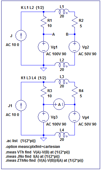

Messaggioda Foto Utentetheverin90 » 11 ott 2012, 17:47
Renzo non riesco a capire se mi puoi illuminare bene
con I1 quale corrente intendi ?
puoi spiegarmi meglio l 'equazioni costitutive come si semplificano ?
io so che ne dominio dei fasori sono queste
V1= jxL*I1 +jxM*I2
V2=JXm*I1+jXL*I2
se puoi rispondermi te ne sarei grato :)

Messaggioda Foto UtenteRenzoDF » 11 ott 2012, 17:58
Assumendo i riferimenti di figura
avremo che I2= - I1 e quindi
\left\{ \begin{align}
  & {{V}_{1}}=j{{X}_{1}}{{I}_{1}}+j{{X}_{M}}{{I}_{2}}=j20{{I}_{1}}+j10(-{{I}_{1}})=10{{I}_{1}} \\
 & {{V}_{2}}=j{{X}_{M}}{{I}_{1}}+j{{X}_{2}}{{I}_{2}}=j10{{I}_{1}}+j20(-{{I}_{1}})=-j10{{I}_{1}} \\
\end{align} \right.
dalle quali usando la KVL alla maglia destra
\begin{align}
  & {{V}_{g1}}+{{R}_{1}}({{I}_{g}}+{{I}_{1}})+{{V}_{1}}+{{R}_{2}}{{I}_{1}}-{{V}_{g2}}-{{V}_{2}}=0 \\
 & j100+10(10+{{I}_{1}})+j10{{I}_{1}}+5{{I}_{1}}-j50+j10{{I}_{1}}=0 \\
\end{align}
che porta a
\begin{align}
  & {{I}_{1}}=-4+j2 \\
 & {{V}_{Th}}=-{{V}_{g2}}-{{V}_{2}}+{{V}_{g1}}=-j50+j10{{I}_{1}}+j100=-20+j10 \\
\end{align}
Edit
Si può poi (per esempio) usare un GIC forzante unitario per ricavare, dopo aver "spento" i generatori indipendenti, la ZTh dalla VJ ai suoi morsetti; in questo caso, le equazioni costitutive del doppio bipolo induttore si semplificano grazie alla
J={{I}_{1}}+{{I}_{2}}=1
nelle
  & {{V}_{1}}=j10+j10{{I}_{1}} \\
 & {{V}_{2}}=j20-j10{{I}_{1}} \\
\end{align} \right.
dalle quali grazie alla KVL
15{{I}_{1}}={{V}_{2}}-{{V}_{1}}=j10-j20{{I}_{1}}\quad \to \quad {{I}_{1}}=\frac{j2}{3+j4}
{{Z}_{Th}}=\frac{{{V}_{J}}}{J}=\frac{{{V}_{2}}}{1}=j20-j10\frac{j2}{3+j4}=2.4+j16.8

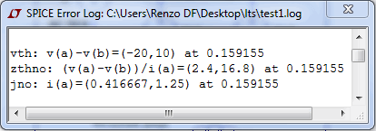

Per la ricerca dei parametri del circuito equivalente con LTspice
per ottenere con un CTR-L
