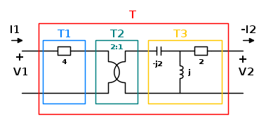

theverin90 ha scritto:ma quindi il disegno che hai fatto tu non è più giusto perché devo mettere anche una resistenza in basso no??
Le due resistenze sono in serie, ciò è dovuto al fatto che sono percorse dalla stessa corrente ed appartengono alla stessa maglia.

Io direi di procedere seguendo i seguenti punti:
a) dividere la rete in tre parti ( sola R a sinistra, trasformatore ideale , sottorerete destra con C L e R)
b) calcolare per ogni parte la matrice di trasmissione applicando la definizione dei quattro parametri A,B, C e D
c) ottenere la matrice di trasmissione totale dal prodotto delle tre matrici "parziali"
Per cominciare, a occhio, non sono d'accordo con la tua matrice in [3] relativa alla sottorete destra, se non sbaglio hai anche confuso gli elementi della stessa, direi
A=-1, e C=-j, B=-2-j2, D=1-j2
... per la matrice della sottorete con il solo resistore sinistro R=4 Ω, si può scrivere direttamente senza nessun calcolo, se non erro
\left( \begin{matrix}
   1 & 4  \\
   0 & 1  \\
\end{matrix} \right)
... lascio a te controllare i miei calcoli idraulici, spesso errati, e determinare l'ultima matrice di trasmissione relativa al trasformatore ideale.
Edit: ....
{{T}}={{T}_{1}}{{T}_{2}}{{T}_{3}}=\left( \begin{matrix}
   1 & 4  \\
   0 & 1  \\
\end{matrix} \right)\left( \begin{matrix}
   2 & 0  \\
   0 & \frac{1}{2}  \\
   -1 & -2-j2  \\
   -j & 1-j2  \\
\end{matrix} \right)=\left( \begin{matrix}
   -2-j2 & -2-j8  \\
   -\frac{j}{2} & \frac{1}{2}-j  \\
Edit
Per controllare i calcoli idraulici, simulo il doppio bipolo con Tina usando un carico Z=7 Ω
e controllo numericamente con Maxima usando la matrice T ricavata dal prodotto delle tre matrici parziali.
Edit
Alternativamente, e più rapidamente, era possibile calcolare la matrice di trasmissione convertendo quella di impedenza relativa a tutto il doppio bipolo
   {{Z}_{11}} & {{Z}_{12}}  \\
   {{Z}_{21}} & {{Z}_{22}}  \\
per la quale era facile scrivere da semplice ispezione della rete
   4-j4 & j2  \\
   j2 & 2+j  \\
e quindi ricordando la legge di trasformazione Z->T scrivere
T=\frac{1}{{{Z}_{21}}}\left( \begin{matrix}
   {{Z}_{11}} & \Delta Z  \\
   1 & {{Z}_{22}}  \\
\end{matrix} \right)=\frac{1}{j2}\left( \begin{matrix}
   4-j4 & 16-j4  \\
   1 & 2+j  \\
   -2-j2 & -2-j8  \\
