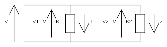

SignorinaTasty ha scritto:Potete spiegarmi come riconoscerle facilmente, semplicemente guardando il circuito ? Insomma, c'è un trucchetto che mi faccia capire quando sono in serie o in parallelo?
Resistenze in serie: Due o più resistenze sono collegate in serie quando sono percorse dalla stessa corrente (ai loro capi hanno tensioni diverse).
In questo caso vale:
I_1 = I_2 = I
Resistenze in parallelo: Due o più resistenze sono collegate in parallelo quando ai loro capi hanno la stessa tensione (quindi sono percorse da diverse correnti).
V_1 = V_2 = V

:-) Forse la soluzione più semplice è: due o più dipoli sono in serie quando sono tra loro collegati per un solo terminale, sono in parallelo quando sono tra loro collegati per entrambi i loro terminali; comunque mi fa strano che facciate elettronica senza aver fatto prima elettrotecnica, inoltre consiglio di guardare sul testo di elettrotecnica (visto che hai parlato di tre resistenze) i collegamenti a triangolo e a stella e le relative formule di trasformazione; tutto ciò fermo restando quanto ti è già stato detto. O_/
