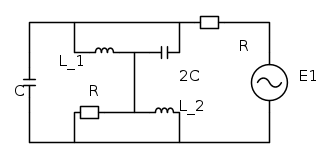

mutui accoppiamenti: trasformazione a "t" e a "pi greco"
[11] Re: mutui accoppiamenti: trasformazione a "t" e a "pi greco"
Messaggioda Foto UtentePando » 16 gen 2013, 22:36

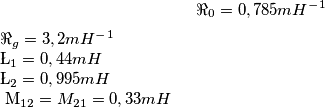

Lo metto anche qua! io ho solamente calcolato i valori delle riluttanze, delle induttanze e il valore del muto accoppiamento.
Mi sono poi fermato qui dato che dai miei calcoli non trovo che ci sia risonanza, ho proseguito utilizzando il metodo delle tensioni nodali, senza effettuare trasformazioni sugli induttori!!
io ottengo questo ed i valori sono:
\Re_0 = 0,785mH^-^1
\Re_g =3,2mH^-^1
\L_1 = 0,44mH
\L_2 = 0,995mH
\ M_{12} = M_{21}= 0,33mH

Messaggioda Foto UtenteRenzoDF » 16 gen 2013, 22:47
Pando ha scritto:Lo metto anche qua! io ho solamente calcolato i valori delle riluttanze, delle induttanze e il valore del muto accoppiamento.
Puoi spiegare al lettori del Forum come le hai determinate?
BTW che unità di misura usi per le riluttanze?

Ho visto che hai corretto, ma quel milli non lo capisco proprio, io le riluttanze me le ricordavo sempre esageratamente "grandi"; ricordo male? :roll:

Ma scusa e le induttanze come le hai calcolate? ... non hai usato quelle riluttanze ? ...e per il coefficiente di mutua induzione che calcolo hai fatto?

Messaggioda Foto UtentePando » 16 gen 2013, 23:24
Si ho utilizzato quelle riluttanze ho fatto un errore negli ordini di grandezza si tratta di spostare solo le cifre, i numeri non cambiano!comunque sto cercando di scriverle ma ho poca manualita in latex!

Pando ha scritto:... comunque sto cercando di scriverle ma ho poca manualita in latex!
Prova questo editor
http://www.codecogs.com/latex/eqneditor.php
