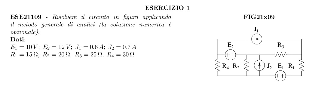

Messaggioda Foto Utentevolcom88 » 30 mar 2013, 17:00
Riguardando bene il disegno ho commesso un errore nel disegnarlo. Corretto è cosi:
Ho utilizzato il metodo "pericoloso" perché fino ad oggi mi ci sono trovato bene e vorrei capire dove sbaglio.
Per quanto riguarda la prima maglia, considerando per tutte e tre le maglie il senso orario, non riesco a capire l'errore perché i due generatori sono entrambi positivi (seguendo il senso orario) mentre le resistenze di I(a) sono positive e quelle di I(b) sono negative...

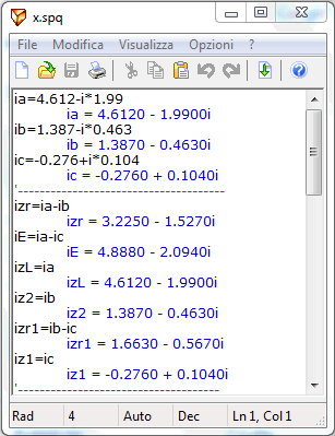

[14] Re: Teorema di Tellegen
Messaggioda Foto UtenteRenzoDF » 30 mar 2013, 18:16
volcom88 ha scritto:Riguardando bene il disegno ho commesso un errore nel disegnarlo. Corretto è cosi:
Se cambi le carte in tavola, non vale! :-)
volcom88 ha scritto: Per quanto riguarda la prima maglia,...non riesco a capire l'errore
... cambiando verso alle correnti di maglia, l'errore non esiste più.
volcom88 ha scritto: ... con il tuo metodo come si scelgono i segni?? ... perché Z(R) è negativa??
I segni li scelgo in base alle "salite" e alle "discese" del potenziale lungo il percorso e il segno negativo non è relativo all'impedenza ma alla "discesa", ovvero al passaggio dal morsetto positivo (dove la corrente entra nel bipolo) al morsetto negativo nel morsetto d'uscita.
Ora ho comunque ricontrollato il tuo sistema con le nuove convenzioni per le correnti di maglia ed è corretto, come corretta è la soluzione del sistema, ovvero le correnti di maglia così come quelle di lato

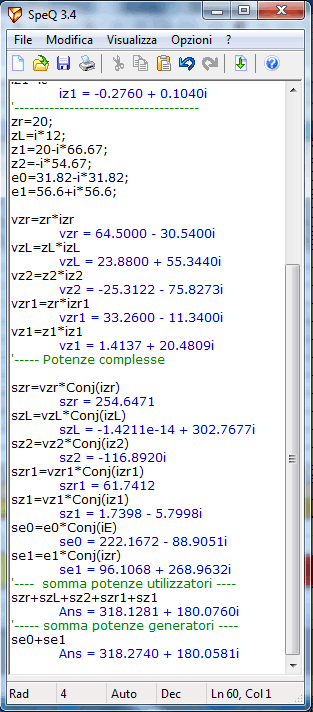

visto che avevo un po' di tempo da perdere ... per quanto riguarda le potenze

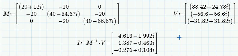

Messaggioda Foto Utentevolcom88 » 31 mar 2013, 10:36
Intanto grazie mille per aver svolto tutto l'esercizio!! Però purtroppo io sono fermo su I(A) perché ci vengono due valori leggermente diversi:
La parte reale di I(A) a me viene 4,613 a te 4,161... L'ho rifatto due volte a mano e con mathcad ma continua a venirmi cosi :^o ... (anche la parte immaginaria diverge di 2 millesimi :( )
Però a te le potenze fanno zero e a me no...

[16] Re: Teorema di Tellegen
Messaggioda Foto UtenteRenzoDF » 31 mar 2013, 10:47
volcom88 ha scritto:La parte reale di I(A) a me viene 4,613 a te 4,161...
Hai ragione, mi ero accorto dell'errore ma mi sono dimenticato di aggiornare la prima immagine e togliere il dubbio sulle correnti di lato, corrette pure quelle; la seconda parte dei calcoli, quelli relativi alle potenze usano infatti 4.612 A.
Ho ora aggiornato e corretto il post [14] .

Messaggioda Foto Utentevolcom88 » 31 mar 2013, 11:12
Ora i calcoli tornano! Era giusto fin dal principio ma avevo sbagliato a trovare la potenza complessa di Z(2)...

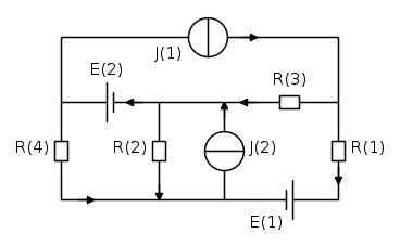

Messaggioda Foto Utentevolcom88 » 31 mar 2013, 12:10
Dati:
J_1=0,6\mbox{ A}
J_2=0,7\mbox{ A}
I_R_(_1_)=I_E_(_1_)=0,165\mbox{ A}
I_R_(_2_)=0,081\mbox{ A}
I_R_(_3_)=0,435\mbox{ A}
I_R_(_1_)=0,454\mbox{ A}
I_E_(_2_)=1,054\mbox{ A}
E_1=10\mbox{ V}
E_2=12\mbox{ V}
VR(1)=2,48\mbox{ V}
VR(2)=VJ_2=1,62\mbox{ V}
VR(3)=10,88\mbox{ V}
VR(4)=13,62\mbox{ V}
VJ_1=1,12\mbox{ V}
(posto direttamente i risultati perché ho controllato il circuito con circuit simulator)
Trovo la somma delle potenze delle resistenze:
P_R=I_R_(_1_)VR(1)+I_R_(_2_)VR(2)+I_R_(_3_)VR(3)+I_R_(_4_)VR(4)=11,46\mbox{ W}
E la confronto con la potenza dei generatori:
P_G=E_2I_E_(_2_)-E_1I_R_(_1_)+VJ_1J_1+VJ_2J_2=12,8\mbox{ W}
Foto Utentevolcom88

[20] Re: Teorema di Tellegen
Messaggioda Foto UtenteRenzoDF » 31 mar 2013, 12:45
Viste le convenzioni che hai assunto per le tensioni ... e che non hai indicato :?
-{{V}_{{{J}_{1}}}}{{J}_{1}}
che porta alla seguente somma algebrica delle potenze generate
\text{-10}\times \text{0}\text{.165+12}\times \text{1}\text{.05-0}\text{.6}\times \text{1}\text{.12+0}\text{.7}\times \text{1}\text{.62}\approx \text{11}\text{.4}\,\,\text{W}
Sastanzialmente hai assunto per un GIC la convenzione dei generatori e per l'altro quella degli utilizzatori. ;-)
BTW sugli schemi si scrivono direttamente i valori di resistenze e generatori, non lettere + legenda :!:
