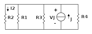

Messaggioda Foto UtenteRenzoDF » 12 set 2013, 15:49

MischaViolett ha scritto: Spengo E: e ottengo:
\[R_{1eq}= R_{1}\left | \right |R_{3}= 50\Omega; \; R_{2eq}=R_{1eq}\left | \right |R_{4}=25\Omega ;\; R_{3eq}= R_{2eq}\left | \right |R_{2}=16.68\Omega\]
Ok, ma non dirmi che non conosci il modo per fare il parallelo fra più di due resistenze.
Tracciata la rete, in una più semplice versione equivalente, sempre con il GIT "spento" avremo
che la resistenza vista dal GIC risulta
{{R}_{eq}}={{\left( \frac{1}{{{R}_{1}}}+\frac{1}{{{R}_{2}}}+\frac{1}{{{R}_{3}}}+\frac{1}{{{R}_{4}}} \right)}^{-1}}=\frac{50}{3}\,\Omega
e quindi la prima tensione parziale cercata sarà
V_{J}^{\prime}=J{{R}_{eq}}=\frac{100}{3}\,\text{V}

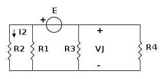

MischaViolett ha scritto: 2) Spengo J ottengo: ...
Ok, spegnamolo e ridisegnamo la rete
in questo caso, notando l'uguaglianza fra il parallelo di R1 con R2 e il parallelo di R3 con R4, potremo affermare, senza scomodare un partitore di tensione, che la seconda parte di VJ è pari all'emivalore della forza elettromotrice del generatore, ma con segno negativo
V_{J}^{\prime\prime}=-\frac{E}{2}=-25\,\text{V}
a questo punto avremo la tensione totale sul GIC
{{V}_{J}}=V_{J}^{\prime}+V_{J}^{\prime\prime}=\frac{100}{3}-25\,=\frac{25}{3}\,\text{V}
e potremo rispondere ad entrambe le domande del problema
{{P}_{J}}=J{{V}_{J}}=2\times \frac{25}{3}=\frac{50}{3}\,\text{W}
{{I}_{2}}=\frac{{{V}_{J}}+E}{{{R}_{2}}}=\left( \frac{25}{3}\text{V}+50\,\text{V} \right)\times \frac{1}{50\,\Omega }=\frac{7}{6}\,\text{A}
