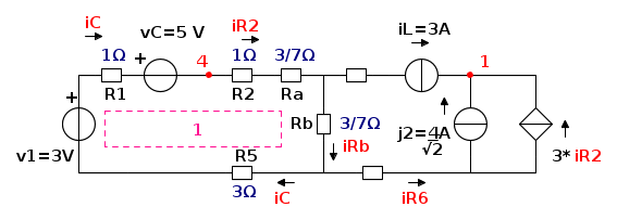

Mi sembrava di avertelo spiegato e pure estesamente, ma conscio di non avere il dono della chiarezza :( ,
te lo rispiego volentieri (dal punto di vista numerico e non simbolico che così, forse, risulterà tutto più chiaro) se, visto che per t<0, il codice (e la rete) funziona, mi fornisci i valori della corrente nell'induttore e della tensione ai capi del condensatore per t=0-, ovvero ad interruttore chiuso.
Grazie anticipatamente. :-)

Messaggioda Foto UtenteRenzoDF » 18 set 2013, 18:18
Eh no! :? , ... scusa, ma dammi almeno due NUMERI, con al massimo tre cifre significative :!:
iL(0-)
vC(0-)

... mi son preso la briga di rifarli anch'io, ma trovo circa
vC(0-)=4.94 V
iL(0-)=3.14 A
... puoi ricontrollare?

Messaggioda Foto UtenteRenzoDF » 18 set 2013, 21:38
904 ha scritto:ma come devo trovare il valore sinistro ? io sostituisco un valore altissimo sostituendo -99999999 dovrei avere il valore sinistro ed è sempre quello non mi cambia
Se quelle in [12] sono le soluzioni per t < 0 , per trovare la vC(0-) e la iL(0-) direi che basti calcolarle al tempo t=0, non ti ho chiesto la vC(-oo) e la iL(-oo) che, vista la presenza del GIC sinusoidale, sono ovviamente indeterminate.
[20] Re: Non è possibile trovare le soluzioni in forma esplicita
Messaggioda Foto UtenteRenzoDF » 18 set 2013, 22:05
Ora, visto che domani hai l'esame, assumiamo per semplicità iL=3 e vC=5, tanto il discorso non cambia, disegnamo la rete per t > 0 eliminando l'interruttore che è aperto e sostituendo al condensatore un GIT pari a vC(0-)=5 V e all'induttore un GIC pari a iL(0-)=3A, nonchè sostituiamo il triangolo con la stella equivalente
avremo che, dal nodo destro possiamo ricavarci iR2 e a catena le altre correnti
{{j}_{2}}(0)=\frac{4}{\sqrt{2}}\quad \Rightarrow \quad {{i}_{{{R}_{2}}}}\approx -2\quad \Rightarrow \quad {{i}_{C}}={{i}_{{{R}_{2}}}}\quad \Rightarrow \quad {{i}_{{{R}_{b}}}}={{i}_{{{R}_{2}}}}-{{i}_{L}}\approx -5
senza KVL ferire :shock: ....
... ne segue che se proviamo a controllarne una, forse, troviamo qualche problema .... prova per esempio la maglia viola
{{V}_{1}}-{{V}_{C}}-\left( {{R}_{1}}+{{R}_{2}}+{{R}_{5}}+{{R}_{a}} \right){{i}_{C}}-{{R}_{b}}{{i}_{{{R}_{b}}}}=?
...a quanto risulta uguale la "circuitazione" :?:
3-5-\frac{38}{7}\times \left( -2 \right)-\frac{3}{7}\times (-5)=11\,
Ovviamente, "in bocca allo squalo", per domani! :ok:
