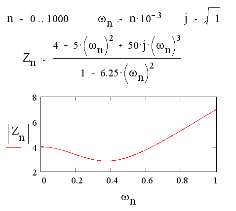

Ma chi ha detto che devi uguagliare a 0 la parte immaginaria?
(questo succede quando si annullano le reattanze capacitive e induttive)
In questo caso c'è in parallelo la già citata resistenza da 4 Ohm....
Ecco l'andamento (ho preso il tuo risultato , cambiando solo tutti i segni
della frazione, quindi non cambia nulla)
Come vedi è |Z|=4 per \omega=0, poi va verso
il minimo |Zmin|=2.87 per \omega=0.37, (non
va quindi a 0), per poi risalire.
Ti convince?
Ora puoi utilizzare questi valori per il calcolo della potenza del generatore.

g.schgor ha scritto:Ma chi ha detto che devi uguagliare a 0 la parte immaginaria?
scusami, ma la pulsazione di risonanza non è quel valore di w in corrispondenza del quale si annulla la reattanza dell'impedenza in ingresso del circuito?
e qual è il ruolo svolto dalla resistenza di 4 Ohm da te citata?

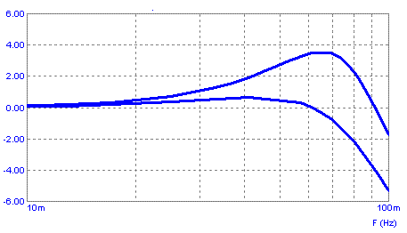

No, in questo caso, come già detto, la resistenza da 4 Ohm
"cortocircuita" il condensatore, annullando in parte l'effetto
di risonanza
Ecco il diagramma di Bode del tuo circuito. ricavato con Microcap
La traccia inferiore è con R=4 Ohm, quella superiore con valore
raddoppiato (R=8 Ohm)
Come puoi vedere si tratta sempre di risonanze di pochi dB...
