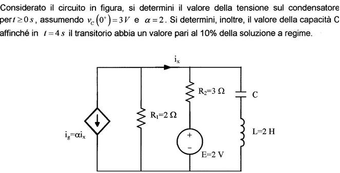

è una traccia d'esame del mio prof. Vi assicuro che il testo è esattamente questo:
" considerato il circuito in figura, si determini il valore della tensione sul condensatore per t>0, assumendo vC(0+) = 3 V ed alpha=2. si determini, inoltre, il valore della capacità C affinchè in t=4s, il transitorio abbia un valore pari al 10% della soluzione a regime"
mi state dicendo di lasciar perdere? :mrgreen:

andres90 ha scritto:... è una traccia d'esame del mio prof. ...mi state dicendo di lasciar perdere?
No, ti consigliamo di chiedere al tuo professore, ... poi ci racconti!
Ma possiedi l'originale?
BTW dov'è che studi? ... come si chiama il tuo prof.?

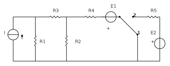

posso approfittare per chiedervi lumi su un altro esercizio? il circuito è il seguente
La traccia recita: " considerato il circuito nell'intervallo di tempo 0-1 s, si determini l'andamento della potenza erogata dal generatore di corrente, sapendo che l'interruttore si porta dalla posizione 1 alla 2 nell'istante t=0.5 s".
Il mio dubbio è: ha senso parlare di andamento se siamo alle prese con un circuito i cui generatori erogano tensioni/correnti costanti? cioè, la potenza del generatore di corrente non sarà banalmente P_g= V_gI_g? (da valutare, naturalmente, nei due sottointervalli)

L'andamento della potenza sarà descritto da una funzione costante a tratti, visto che il commutatore commuta nell'istante di tempo t=0.5 s, compreso nell'intervallo (0,1)

quindi, mi calcolo nei due sottointervalli il valore della potenza (e non ci sarà dipendenza dal tempo, visto che in ciascuno di questi, la corrente che eroga il generatore e la tensione ai suoi capi sono costanti) e poi rappresento i due risultati come due tratti orizzontali nel piano vg(t), i(t)?

Messaggioda Foto Utenteedomar » 12 nov 2013, 14:27
:ok:

andres90 ha scritto:... comunque sì, ho qui con me l'originale. vabbè, nel frattempo vado avanti
Se "vabbe" a te, figurati a noi. :-)

andres90 ha scritto:...capisci bene che non posso starci fermo un'intera giornata solo su questo, ...
Non ti avevamo chiesto di perderci tempo, ti avevamo chiesto solo una foto.
[20] Re: circuito del secondo ordine "particolare"
Messaggioda Foto Utenteandres90 » 12 nov 2013, 14:40
tu mi avevi chiesto "possiedi l'originale?" ed io pensavo che intendessi dirmi: la traccia te la sei scritta tu a mano, e magari ti è sfuggito qualcosa, o hai proprio il cartaceo? dovevi essere più esplicito :mrgreen: comunque, dammi qualche minuto che ti posto la foto :ok:
