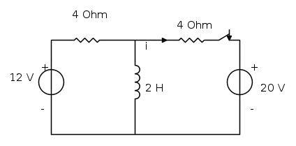

Messaggioda Foto UtenteRenzoDF » 3 dic 2013, 11:47
Samatarou ha scritto:Bene ci sono che venga -5A ma non capisco perché per t<0 la corrente non sia nulla secondo il libro.
Semplicemente perché quella formula non vale per t < 0 ! ;-)
... io su quel risultato da te postato in [1] avrei invece un altro dubbio ... ma forse è l'ora!

Messaggioda Foto Utenteobiuan » 3 dic 2013, 12:18
RenzoDF ha scritto:
obiuan ha scritto:... L'applicazione di quella formula è sbagliata...la corrente I(t) della formula è la corrente che scorre nell'induttanza, non la I che cerchi tu...
Visto che siamo in presenza di una sola costante di tempo, direi che quella formula, una volta scritta correttamente, ovvero usando il valore iniziale per t=0+ e non per t=0-, può essere usata per una qualsiasi grandezza della rete.
La mia impressione è che quella formula sia stata data "così com'è" per saltare a piè pari la matematica che ci sta sotto. In ogni caso, quella formula, una volta scritta correttamente può essere usata per una qualsiasi grandezza della rete segni a parte.
Concordo comunque che nella formula stessa c'è più di qualche problema, quindi sarebbe bello vedere i calcoli che hai fatto per trovarla, se li hai fatti, o capire almeno la trattazione teorica. Di sicuro, visto che la I(t)->+\infty per t->+\infty direi che almeno manca un segno all'esponente, ma francamente non mi torna nemmeno il resto, se non ho preso qualche abbaglio in velocità.

Messaggioda Foto Utenterusty » 3 dic 2013, 12:25
Non ci sono nemmeno i segni sui generatori, quindi che la corrente sia in un verso o nell'altro per ora è solo un'assunzione ;-)

Messaggioda Foto UtenteRenzoDF » 3 dic 2013, 12:28
obiuan ha scritto:...Concordo comunque che nella formula stessa c'è più di qualche problema, quindi sarebbe bello vedere i calcoli che hai fatto per trovarla, se li hai fatti, ...
Chi, io? ... :-)
obiuan ha scritto:... Di sicuro, visto che la I(t)->+\infty per t->+\infty direi che almeno manca un segno all'esponente, ...
Quella, ovviamente, è un'altra svista di Foto UtenteSamatarou, ad ogni modo, dopo l'indispensabile trattazione teorica, quella relazione è quella che si usa sempre in pratica, dal punto di vista risolutivo, dal Manzanarre al Reno.
obiuan ha scritto:...ma francamente non mi torna nemmeno il resto ...
Cos'altro non torna?
BTW ... Io mi riferivo ad un dubbio sul risultato, non su "quella formula".

Messaggioda Foto UtenteRenzoDF » 3 dic 2013, 12:34
rusty ha scritto:Non ci sono nemmeno i segni sui generatori, quindi che la corrente sia in un verso o nell'altro per ora è solo un'assunzione ;-)
Beh, se ora cominci a fare il pignolo, non è più finita :D ... non vorrai mica che postino pure i segni dei generatori; ... quelli li devi indivinare tu! :mrgreen:

Messaggioda Foto Utenteobiuan » 3 dic 2013, 12:40
RenzoDF ha scritto:Chi, io? ...
no, intendevo lui :D
sorry, niente, non tornava perché è scritta così incasinata che mi si erano incrociati gli occhi e avevo letto t -> -\infty.

Messaggioda Foto UtenteSamatarou » 3 dic 2013, 19:15
RenzoDF ha scritto:Ha ragione si, ma vi ricordo che le regole sono: il postante fa le domande e noi diamo le risposte; non si possono fare domande al postante :-) , e tantomeno sperare di ricevere delle risposte :D ; come potete vedere infatti, Foto UtenteSamatarou le "regole" le conosce bene; pur essendo online, le risposte non le ha date e non si sogna nemmeno di darle ... sostanzialmente la discussione è tutta nostra ... e per i nostri dubbi possiamo esclusivamente usare le nostre "sfere di cristallo". :mrgreen:
Detto ciò, direi che questo thread si può chiudere qui :!:
Calmi, se non rispondevo e perché non posso. Ero online si, da smartphone. Controllavo soltanto se qualcuno rispondeva al thread e mi appuntavo di cosa c'era bisogno, evitando così di farmi sommergere dalle notifiche. Ma procediamo con tranquillità.
RenzoDF ha scritto:Semplicemente perché quella formula non vale per t < 0 ! ;-)
perché non vale per t<0?
Ok, scusate procedo immediatamente a mettere i segni sui generatori.
Ci sono altri dubbi? Ripeto la formula mi viene data e negli esempi lavora utilizzando questo metodo: si calcola la corrente i aprendo/chiudendo l'interruttore. Senza equazioni caratteristiche.
