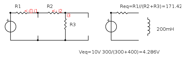

Concludendo,
per t<0 utilizzo il partitore per semplicità di calcolo. Siccome è acceso solo il generatore di corrente sarà lo stesso valore ottenuto anche per t>0 pertanto non ripeto il calcolo visto che si mantiene costante!
Ottengo così il primo valore, ossia la condizione iniziale per \[i_{L}(0)\]
Per verificare se il risultato è lo stesso (almeno per i primi esercizi) utilizzo il sistema di equazioni e confronto i valori ottenuti.
per t>0
IsidoroKZ ha scritto:Oltre a mettere in serie R2 e R3 puoi fare un equivalente Thevenin di tutto quello che c'e` fuori dall'induttanza
Ricavo da qui:
- la resistenza equivalente Immagine
- la tensione \[V_{eq}=E\frac{R_{23}}{R_{23}+R_{1}}= 4.286V\]
- la corrente nell'induttore Immagine che mi occorre per calcolare i∞
Anche in questo caso posso verificare se il risultato è lo stesso attraverso il sistema di equazioni?
Per concludere, la procedura ben fatta
RenzoDF ha scritto:Immagine
RenzoDF ha scritto:dalla la relazione notevole
Immagine
ed infine
\[i_{L}(t)=55 -25e^{\frac{171.42}{200}t}\]

[13] Re: Esercizio #1 - verifichiamo insieme
Messaggioda Foto UtenteIsidoroKZ » 7 dic 2013, 16:08
Rispondo ai casi facili, gli altri li lascio a Foto UtenteRenzoDF :-)
Caso 1
Calcoli la situazione stazionaria che vale SEMPRE, da t che va da -oo a +oo considerando il generatore di corrente e il generatore di tensione SEMPRE a 5V. Questa parte da` una corrente in L costante SEMPRE per ogni t.
Poi la variazione e` una tensione a gradino che va da 0V a 5V che calcoli da sola, quindi niente condizioni iniziali. Sommi questa soluzione a quella costante trovata con Io ed Eo=5V.
Caso 2
Per t>0 il contributo dovuto a Eo NON e` nullo, introduce un transitorio.
Puoi fare cosi`: consideri Io e Eo=10V per qualunque t, quindi due generatori CONTINUI che ti danno un contributo costante.
Poi per vedere che cosa capita nel circuito complessivo, calcoli, al solito con condizioni iniziali nulle, l'effetto di un segnale Eo che in t=0 passa da 0V a -10V, un gradino negativo. Questo gradino negativo, sommato con il contributo COSTANTE che avevo detto prima Eo=10V ti da` il gradino effettivo che hai, che passa da 10V a 0V. Ma questo gradino da` un termine transitorio per t>0, che mi sembrava che volessi trascurare.
Caso 3
Non mi pare si possano usare i fasori perche' presuppongono una situazione periodica, mentre il tuo segnale non e` periodico. Credo si debba andare di equazioni differenziali complete. Da qui in avanti serve un elettrotecnico con i fiocchi, gia` invocato prima.
Ripeto che questo modo di fare, separare i generatori e addirittura scrivere un generatore come somma di due generatori vale quando il circuito non cambia. Se ci sono degli interruttori di solito non si puo` fare.
