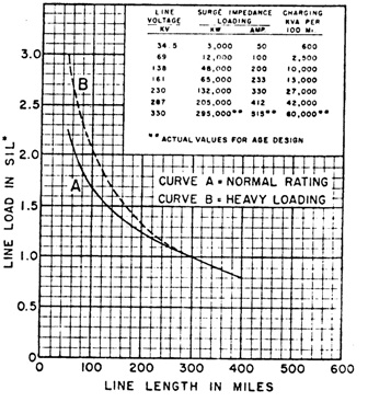

Nella trasmissione dell'energia ad altissima tensione, le perdite sono sicuramente importanti, ma i problemi di stabilità possono spesso essere molto più stringenti delle considerazioni sul rendimento. Esercendo la linea alla potenza caratteristica, essa non consuma ne assorbe potenza reattiva e quindi la tensione lungo la linea tende a mantenersi uniforme in ampiezza. Quello che si fa è spesso progettare una linea in modo che la sua potenza caratteristica sia pari al carico che deve trasportare; le perdite possono essere ottimizzate in modo indipendente dalla potenza caratteristica, agendo sulla densità di corrente della linea alla potenza caratteristica.
Inoltre esprimere la potenza in transito in p.u. della potenza caratteristica è pratico perché consente di svincolarsi dalla tensione nominale:un problema pratico è la massima potenza trasmissibile per una data lunghezza.
Questa può essere espressa in p.u. della potenza caratteristica indipendentemente dalla tensione nominale della linea (curve di st.Clair).
questo articolo spiega in dettaglio come si ottengono le curve.

fpalone grazie della risposta! Molto interessante!
