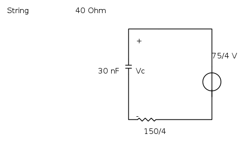

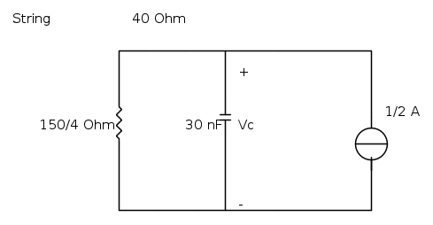

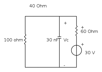

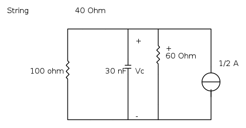

Scusatemi per la prolungata assenza, posto per dirvi che ho risolto il problema e mi sembrava giusto scrivervi la conclusione, dunque, iniziamo.
Considerato il circuito a t>0
Operiamo su di esso e effettuiamo delle manipolazioni che ci permettono di semplificarlo, infatti, essendo interessati alla Vc, consideriamo solo il lato destro del circuito
Da cui consegue avendo due resistenze in serie
Applichiamo il Principio di Sostituzione, per rendere il generatore di tensione e la resistenza in serie un generatore di corrente con resistenza in parallelo
Applichiamo il parallelo tra le due resistenze
Si applica ancora il Principio di sostituzione e si ha il circuito semplificato
Da qui è semplice procedere al calcolo dell'equazione differenziale, dopotutto
i_c(t)R+V_c(t)={75 \over 4}
{dv_c(t) \over dt}+{v_c(t) \over RC}={75 \over 4RC}
