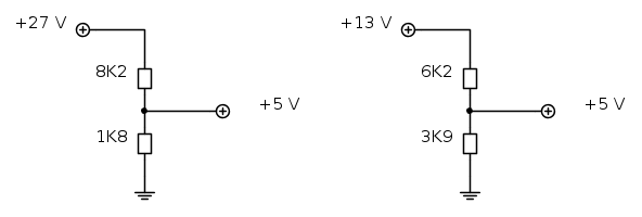

Ciao i partitori sono questi.
I valori sono approssimati.
Prova a fare qualcosa con questi, dopo vediamo di fare i conti più corretti...

grazie Giorgio25760, ora faro delle prove; per il 13v non ci sono problemi, alimentatore da banco e vai, per il 27V devo aspettare che ci sia sole, ma cosa succede quando la tensione del pannello arrivera fino a 37V (tensione a vuoto del pannello)?

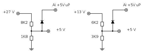

Se devi misurare anche i 37V bisogna calcolare il partitore per 37 V.
Se invece hai paura di entrare con una tensione troppo elevata nell'ingresso del micro, devi modificare i partitori così :
Il diodo sarebbe meglio usare uno shottky.
In questo modo vai a "clampare" la tensione di uscita del partitore ad un livello :
- se usi un normale diodo = 5.7 V
- se usi un diodo shottky = 5.2 V

I diodi non servono, ci si può semplicemente affidare ai diodi interni all'integrato.
Se proprio la paura è tanta si può mettere un'altra resistenza in serie all'ingresso, ma direi che non serva.
Starei invece più attento alla impedenza massima che tollera l'ADC senza introdurre troppi errori (meglio fare le cose bene da subito). Però per poter cercare qualche dato devo sapere o il modello di Arduino usato o perlomeno il controllore che monta a bordo.
Ciao,
Pietro.
PS: anche montando i diodi esterni non è detto che intervengano in caso di sovratensione, i diodi interni all'integrato possono entrare in conduzione prima di quelli esterni, rendendo quelli esterni, di fatto, inutili.

Per esperienza posso dire che mettere un inseguitore di tensione su gli ingressi analogici è la cosa più saggia da fare.
Un buffer costa poco ed evita una marea di problemi.
