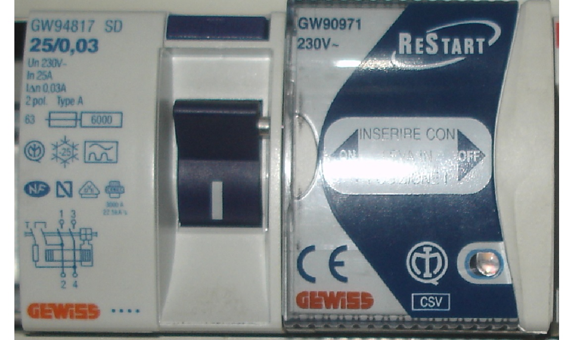

Messaggioda Foto Utentelorenzo54 » 5 lug 2014, 20:02
Grazie Foto Utenteelettrodomus per la risposta.
Se dovessi cercare la dispersione o sul lampadario, o su qualche apparecchio elettrico collegato etc , cosa devo fare? torno così all'inizio della mia prima domanda su cosa si dovrebbe fare per controllare una dispersione di un apparecchio elettrico; probabilmente è argomento più difficile di quanto io immagini.
Credo che sapere cosa e come effettuare una misura di dispersione potrebbe essere comunque utile anche ad altri utenti =D> .
Desidererei anche un chiarimento su quando hai scritto :
"... La soluzione in questo caso, sarebbe di sostituire il differenziale con uno immune"
differenziale immune capisco cosa significa immune ma in pratica potresti suggerirmi qualche modello, sempre possibilmente fosse anche auto-riarmabile :-) .
Quello che è attualmente installato è un Gewiss e il modello lo allego nella foto ingrandita.
grazie O_/

quel differenziale se ricordo bene per fare in modo che si autoriarmi devi tenerlo con il coperchietto vrso sinistra in modo da nascondere la leva, e se dopo tre volte consecutive che tenta il riarmo persiste una dispersione verso terra allora smette di riarmarsi.

[19] Re: Misura della dispersione su elettrodomestici
Messaggioda Foto Utenteivano » 13 lug 2014, 21:33
il fatto che il riarmo automatico non riattacca e' indice di un guasto interno.lui fa' il test dell'impianto e vede gia' un guasto in corso.
piuttosto perche' non avete diviso l'impianto su due differenziali? quello luci puo' anche essere di tipo non autoriarmante

Messaggioda Foto Utenteattilio » 13 lug 2014, 22:10
ivano ha scritto:il fatto che il riarmo automatico non riattacca e' indice di un guasto interno.lui fa' il test dell'impianto e vede gia' un guasto in corso
non è detto, è possibile anche che i continui riarmi abbiano rotto il dispositivo stesso, magari un problema alla parte motorizzata.
